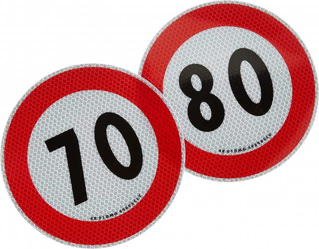

dietro al rimorchio dovresti avere questi dischi 70 e 80
se non li hai te lo ricorderà la stradale con un appunto scritto laugh, o l ingegnere della MTC allla prima revisione, bocciandolo.
Il significato è che un mezzo con rimorchio, su strada normale non puo superare 70km/h mentre su autostrada 80km/h. Ma questo gia lo sai, così hai scritto.
Quindi con rimorchio in autostrada ci si mette accodati con i camion e si fa quella velocità.
Con i sistemi automatici viene riconosciuto se un veicolo ha il rimorchio (penso dalla foto della targa sia che sia la nuova XA.... che la vecchia doppia targa) e quindi la multa arriva automaticamente.
Il fatto però di capire se si è in un autostrada o una superstrada, in effetti non è così scontato, normalmente io associo pagamento = Autostrada, ma non sempre è così e qualche dubbio o misunderstanding puo sempre capitare.
Normalmente se in una strada non si è pagato e si vedono cartelli con limite 90, dovrebbe essere segno che non si è in autostrada e quindi con rimorchio si deve viaggiare a 70.
Comunque, nel tuo caso, quasi sicuramente ci sarei cascato anc'io e la maggioranza di chi ha un rimorchio per uso personale (chi ci lavora le cose le sa bene con l esperienza).
