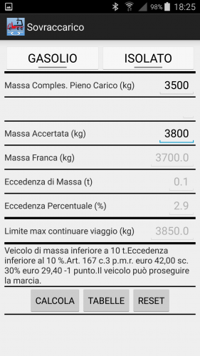

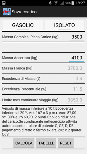

Dalla app che usano le FFOO risulterebbe una massa franca di 3700kg e il limite di 3850kg oltre il quale il mezzo dovrebbe scaricare (per rientrare nei 3850) per potere proseguire.
Da quanto si legge viene applicato il 167 (che sarebbe per gli autocarri) se il sovrappeso è dato da cose, mentre viene applicato il 169 (che non ha tolleranza) solo se ci sono persone in piu.
Però dipende da come decide l agente.
Se mi capita certamente farò un bel resoconto per tutto il COL wink

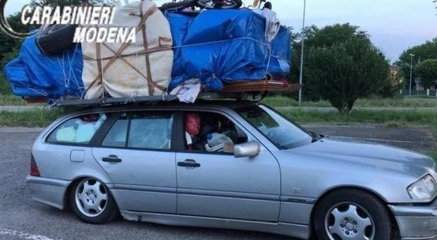

ora, è  mai possibile che da Bari a Modena non abbia incontrato una pattuglia della stradale?
poi, da Bari  a Savona,che ci faceva sulla Brennero?
Mode OT off
damasi
damasi
16/05/2010 2392
Inserito il 23/06/2019 alle: 09:51:54
In risposta al messaggio di impiegatodelvolante del 23/06/2019 alle 08:49:46
Mode OT on. ora, è  mai possibile che da Bari a Modena non abbia incontrato una pattuglia della stradale? poi, da Bari  a Savona,che ci faceva sulla Brennero? Mode OT off
...infatti ieri leggendo questo episodio surreale stile fantozziano, avevo pensato che il tipo avesse viaggiato di notte per dare meno visione al suo carico... ma oggi leggendo un altro giornale/quotidiano, dov'è specificato per bene, "che il tipo ha viaggiato in pieno giorno!"
quindi  voglio pensare che molto probabilmente é stato molto fortunato a non aver incontrato una pattuglia della stradale... ma possibile che nessuno li abbia allertati per una situazione del genere?  personalmente in questo caso, non avrei avuto nessun dubbio ad avvertire le forze dell'ordine...anzi mi sarei messo a debita distanza per seguire l'auto fino all'intervento della stradale, a cui avrei dato tutte le indicazioni necessarie per farlo bloccare...
Saluti.
Modificato da damasi il 23/06/2019 alle 10:20:53

Leggevo che le FFOO utilizzano per comodità, in maniera ufficiosa, la APP "Calcolo Sovraccarico"
Da notare che per veicolo da 3500kg la massa franca è 3700kg e quindi le percentuali del 10% o piu, si calcolano sui 3700 e non 3500kg.
solo alcuni esempi di come calcola il programma, anche se riguarda autocarri, però per estensione leggevo (su qualche altro forum dove scrivono anche operatori di PS) che viene usato anche per i camper quando si tratta di peso di cose e non di persone in piu.
Ma nulla di ufficiale.
Modificato da IZ4DJI il 23/06/2019 alle 18:41:10
