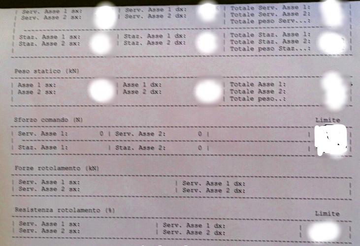

Panzer
Panzer
31/05/2005 14933
Inserito il 23/06/2019 alle: 22:39:37
Sergio così si deve pesare non su una bascula.

SergioRM
SergioRM
Inserito il 23/06/2019 alle: 22:56:18
In risposta al messaggio di Panzer del 23/06/2019 alle 22:39:37
Bene. Allora questo vuol dire che le bascule del Centro Agroalimentare non vanno bene...
Dove hai ottenuto quelle misure? In che tipo di posto?
Grazie smiley
Panzer
Panzer
31/05/2005 14933
Inserito il 23/06/2019 alle: 23:01:01
Nessuna bascula serve per la sicurezza del veicolo, se vuoi seriamente avere un quadro reale e veritiero,
devi rivolgerti presso officine autorizzate veicoli pesanti.
mich
Mick KoKorde World President
comunque la polizia quando non ha con le sue bilance (in genere sulle strade statali) quando ha dei dubbi scorta il mezzo presso la prima pesa pubblica nelle vicinanze.
buoni km a tutti
