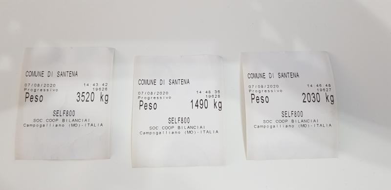

Qua sotto il mio peso massimo raggiunto con pieno d'acqua, di gasolio, scooter e vettovaglie per le vacanze io e moglie a bordo.
Totale, anteriore e posteriore, inoltre il mio è un Ducato Heavy declassato, quindi anche le portate sui singoli assi sono centinaia di kg. nella tolleranza
