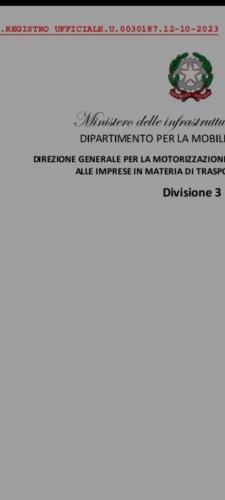

Grazie molte per queste notizie poco incoraggianti. Se tu trovassi il riferimento numerico di questa circolare, o di questo documento di precisazioni te ne saremmo ulteriormente grati. Ciao!
Questo è l' unico numero.Screenshot_2023-10-13-10-31-37-509_com_miui_gallery.jpg

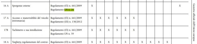

Secondo la direzione generale del ministero , il REGOLAMENTO (UE) 2018/858 relativo all'omologazione e alla vigilanza del mercato dei veicoli a motore e dei loro rimorchi, nonché dei sistemi, dei componenti e delle entità tecniche indipendenti destinati a tali veicoli, che modifica i regolamenti (CE) n. 715/2007 e (CE) n. 595/2009 e abroga la direttiva 2007/46/CE , non cita nell'annesso 2 il  Regolamento n. 26 della Commissione economica per l’Europa delle Nazioni Unite "Disposizioni uniformi concernenti l’approvazione di veicoli per quanto ne riguarda le sporgenze esterne" che definisce requisiti e limiti che devono/posso avere dispositivi sporgenti esternamente per essere considerati unit tecniche indipendenti.
Però andando a leggere l'annesso 2 il regolamento UN. n. 26 è espressamente citato , applicabile proprio alle categorie M1(AUTOVEICOLI E AUTOCARAVAN)
Quindi è una gran confusione ( oltre al fatto che se ne sono accorti 5 anni dopo, infatti il regolamento è del 2018).
Allego screenshot della riga dell'annesso 2 dove è espressamente richiamato il reg UN 26
