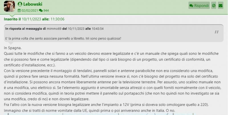

in caso di controllo io mi preoccuperei di essere in regola. Se hai letto in altra discussione, in Spagna c'è da trascivere a libretto anche il pannello fotovoltaico, la parabola e non so quali altri dispositivi: la Spagna è in Europa, se non ricordo male.  Giovanni
Continui a rispondere, ma l'unico che ha proposto una risposta nel senso da te auspicato è stato TheDevil al quale ho già replicato con il mio post  Inserito il 09/11/2023  alle: 17:29:58 in questa discussione. Sei pregato gentilmente di andartelo a rileggere e come già ti ho chiesto sempre gentilmente di citare la fonte delle tue affermazione tali per le quali oltre all'omologazione sarebbe richiesta una ulteriore autorizzazione ... e quale...
Nella risposta a TheDevil dovresti evincere  invece disposizioni contrarie, tali per cui l'immissione sul mercato avviene con l'omologazione e con il rilascio della CDC per gli autoveicoli. Nulla serve per le entità tecniche indipendenti. Se non sei d'accordo cita la fonte che obbliga a sottostare ad altra autorizzazione successiva all'omologazione della entità tecnica indipendente.
Ti pregherei cortesemente di evitare altre risposte se ed in quanto non forniscono fonti a base delle tue affermazioni per evitare una proliferazione di pagine di scarsa utilità per i partecipanti. Grazie.
Il fatto che la Spagna ... non è citata la fonte legislativa Spagnola e per quanto mi riguarda, se parliamo di Entità Tecniche Indipendenti dotate di propria omologazione sono andati oltre e contro le disposizioni europee come io ritengo sia andato fuori e contro il Ministero per i Portabagagli con le due circolari del 6/9 e del 12/10. Il ricorso al TAR svelerà l'arcano.
Voglio proprio vedere quando fermano un tedesco con la parabolica a tetto o con il Bauletto THULE a tetto... O con un autocaravan italiano che nel carico a tetto rispetta l'art. 164 del cds italiano.  E andiamo su.
