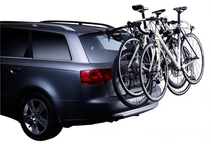

Inserito il 17/11/2023 alle: 10:17:07

Inserito il 17/11/2023 alle: 10:57:23
In risposta al messaggio di chorus del 17/11/2023 alle 10:17:07
foto presa a caso da google.
Quello è un caso limite, in genere sono così, ma il terzo stop effettivamente si copre, anche si intravvede lo stesso se si accende.
Sono sempre stati tollerati e li si vede su auto di qualsiasi nazionalità, ma se si va a un collaudo "formale" temo non ci sia speranza... o il terzo stop non lo considerano indispensabile al 100%, o non credo si possa ripetere solo quello come non credo si possa o riesca a ripetere tutto con un portabici fatto così.

Inserito il 17/11/2023 alle: 11:34:18
In risposta al messaggio di giorgioste del 17/11/2023 alle 10:57:23
Quello è un caso limite, in genere sono così, ma il terzo stop effettivamente si copre, anche si intravvede lo stesso se si accende. Sono sempre stati tollerati e li si vede su auto di qualsiasi nazionalità, ma se si
va a un collaudo formale temo non ci sia speranza... o il terzo stop non lo considerano indispensabile al 100%, o non credo si possa ripetere solo quello come non credo si possa o riesca a ripetere tutto con un portabici fatto così.
Da malato della bicicletta io non ho mai posseduto un portabici posteriore (non vorrei mai che si distruggesse una delle mie bici in seguito a un tamponamento....).
Tuttavia, quello postato da te ha la canalina dove vengono appoggiate sopra le ruote della bici, il modello postato dal sottoscritto ha invece due supporti sporgenti sui quali viene appoggiato il tubo orizzontale della / delle bici.
Nel mio, necessariamente la bici copre come minimo i fanali posteriori se non la targa.

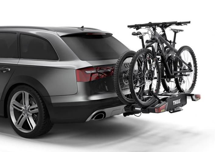

Inserito il 17/11/2023 alle: 11:37:44
in entrambi i casi soprariportati ritengo che questo sia migliore:
Che copra o meno fanali e targa è dotato di fanaleria propria e portatarga.
Perché su questo tipo non si ammette l'eventuale sporgenza oltre la sagome del veicolo?
