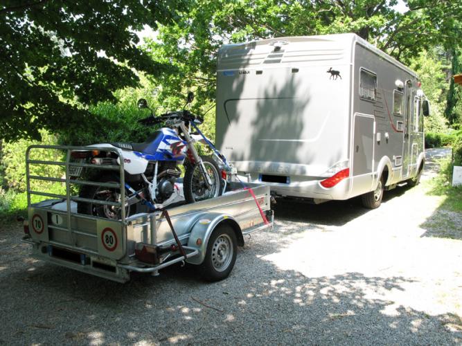

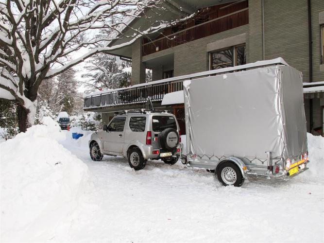

ok assorbo il concetto . quindi rimorchio TATS ? ( trasporto attrezzature sportive ? ) o solo rimorchio ? mi basta un 750kg giusto a la moto . cosa guardare sul libretto x trasportare quello che voglio ? ( trasporto cose ? ) . differenza tra rimorchio porta moto e rimorchio x non pagare tassa di circolazione ? . come al solito vi ringrazio . carlo
Secondo me la scelta migliore è la immatricolazione come RIMORCHIO TRASPORTO COSE.  Su quello puoi trasportare di tutto, quindi dalla maoto alle bici, ai mattoni, alle legna da ardere, sacchi di cemento etc... per uso personale (non trasporti per terzi per intenderci).  Se il Trasporto cose ha la massa massima di 750kg o meno, lo traini sempre con la sola patente B.
Il rimorchio Trasporto cose non paga il bollo, si fa solo una assicurazione da circa 50 euro all anno, che serve se fa un danno quando è sganciato dal mezzo, altrimenti è coperto dalla assicurazione del mezzo (quando si monta il gancio lo si comunica alla assicurazione che quindi scrive che c'è il gancio).
Se prendi un TATS , ha una immatricolazione specifica, quindi se è TRASPORTO MOTO non ci puoi mettere che una moto, non ci puoi mettere le bici, e neppure una cassetta di attrezzi o altro.
Poi, c'è una discussione perchè sembra che su TATS si potrebbero portare solo attrezzature sportive, cioè una moto da corsa, ma non una di normale circolazione...ma non è chiaro.
Io ho un trasporto cose e ci carico di tutto e di piu, a volte anche troppo!
Nato scoperto ma poi lo ho coperto che è piu comodo per certi usi.
oooopssss! forse avevo esagerato di un migliaio di kg! blush
qui portavo uno spazzaneve cingolato.
