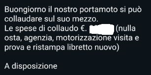

ritornando ai "portatutto" del noto costruttore torinese si siano organizzati per rilasciare, a pagamento, una nuova CdC per i VAN del gruppo Trigano, questo il testo di una conversazione scambiato con un utente
Evidentemente anche i costruttori preferiscono allinearsi, e non ci resta che frugarci nelle tasche

ritornando ai portatutto del noto costruttore torinese si siano organizzati per rilasciare, a pagamento, una nuova CdC per i VAN del gruppo Trigano, questo il testo di una conversazione scambiato con un utente Evidentemente anche i costruttori preferiscono allinearsi, e non ci resta che frugarci nelle tasche
Ciao e grazie per l'informazione e visto che anche io ho montato il "portatutto" dell'azienda torinese sul mio van ho scritto per sapere se venisse attuata la nuova normativa come poter regolarizzare la situazione.

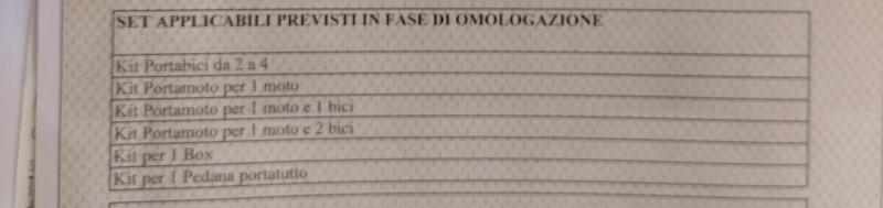

    Tuzzato ha scritto: ... trovo invece discriminante che non sia consentito trasporto di motocicli e ciclomotori anche se la struttura nasce con la predisposizione per il loro trasporto. =============================
La struttura nasce come entita' tecnica indipendente di tipo portabagagli (EN:luggage rack; FR:porte-bagages) a seguito dell'omologazione 26R. Per quanto a mia conoscenza, la predisposizione del portabagagli al trasporto di un motociclo/ciclomotore e' effettuata successivamente alla procedura di omologazione, al fine di facilitarne l'immissione sul mercato. L' autorita' nazionale di omologazione non effettua alcun controllo su detta predisposizione, ammesso e non concesso che sia presente sul modello di portabagagli presentato all'omologazione, perche' sostanzialmente ininfluente nella valutazione di conformita' del portabagagli alle prescrizioni dettate per le entita' tecniche indipendenti ex Regolamento ONU n. 26. Su un portabagagli omologato puoi trasportare... bagagli, secondo le intenzioni del legislatore internazionale. Se con detta struttura opportunamente predisposta vuoi trasportare un motociclo/ciclomotore, devi ottenere la trasformazione ufficiale da portabagagli omologato a portamoto con una modalita' analoga a quella del costruttore di camper che vuole dotare i suoi modelli di dispositivo portamoto. E' necessario quindi l'intervento di un tecnico abilitato che. attraverso la redazione di una specifica relazione, si assuma la responsabilita' di dichiarare che quel portabagagli, omologato 26R e munito di opportuna predisposizione, e' idoneo al trasporto di motociclo/ciclomotore entro la portata omologata. Sul piano teorico, perche' attualmente la preclusione ministeriale a tale procedura e' assoluta, rimanendo utilizzabili soltanto i dispositivi portamoto previsti come optional direttamente dal costruttore del camper. Ovviamente sono soltanto mie considerazioni personali, basate sul mio livello di conoscenza della materia qui discussa.
Hai qualche fonte? A me risulta che escano con diversi "kit" per il trasporto di differenti oggetti - che fanno parte dell'omologazione.
Almeno sulla carta che mi hanno consegnato questo è scritto, vedi sotto - spero non sia quindi una falsità.
relativamente al percorso che prevede la trascrizione a libretto mi sembra che sia lineare ed allineato a quanto fatto per altri elementi che modificano il mezzo (soffietti, serbatoio GPL) e mi pare di aver capito allineato ad altri paesi (vedi Spagna) dove vengono trascritti elementi come pannelli solari.
Ma appunto mi aspetto che essendo parte dell'omologazione "originale" poi io con l'adeguato kit montato la moto la possa portare.
Viceversa avrei un oggetto che trascritto a libretto perde parte dell'omologazione ricevuta.
Grazie per la segnalazione! Finalmente un intervento chiaro e risolutivo. Ho inerpellato Edi.Car per il collaudo del portamoto (l'avevo montato presso di loro) e gli ho già inviato la documentazione per dare avvio alla pratica. Tutto è bene quel che finisce bene yes .

Hai qualche fonte? A me risulta che escano con diversi kit per il trasporto di differenti oggetti - che fanno parte dell'omologazione. Almeno sulla carta che mi hanno consegnato questo è scritto, vedi sotto - spero non
sia quindi una falsità. ​​​ relativamente al percorso che prevede la trascrizione a libretto mi sembra che sia lineare ed allineato a quanto fatto per altri elementi che modificano il mezzo (soffietti, serbatoio GPL) e mi pare di aver capito allineato ad altri paesi (vedi Spagna) dove vengono trascritti elementi come pannelli solari. Ma appunto mi aspetto che essendo parte dell'omologazione originale poi io con l'adeguato kit montato la moto la possa portare. Viceversa avrei un oggetto che trascritto a libretto perde parte dell'omologazione ricevuta. Simone P.s. ​​​​​​Su cosa e come vada trascritto troverei auspicabile una posizione comune Europea - visto il mercato unificato ​
questo il mio, a leggere quanto c'è scritto è un "portabagagli per veicoli a due ruote, oppure altri carichi...":

Grazie per la segnalazione! Finalmente un intervento chiaro e risolutivo. Ho inerpellato Edi.Car per il collaudo del portamoto (l'avevo montato presso di loro) e gli ho già inviato la documentazione per dare avvio alla pratica. Tutto è bene quel che finisce bene  .
ciao, per curiosità quanto ci sarebbe da pagare per tutto l'iter? puoi rispondermi anche in privato, grazie
Hai scritto:
... si siano organizzati per rilasciare, a pagamento, una nuova CdC per i VAN del gruppo Trigano,..
Nessun privato è autorizzato a rilasciare nuove Carte di Circolazione e non ne rilascia di nuove, per questi casi, neanche la Motorizzazione. Nel caso in questione, che somiglia molto a quello che successe quattro anni fa con il bombolone, si va alla Motorizzazione della propria zona territoriale e si compila un modulo per l'Aggiornamento della Carta di Circolazione, allegando la documentazione prescritta. Costo totale circa 26 Euro totali (ventisei) divisi in due versamenti in conto corrente postale. La dichiarazione della Ditta che esegue il lavoro deve essere ubicata territorialmente nell'area di competenza della stessa Motorizzazione. Se non è possibile ottenere il nulla osta dell'Allestitore, con 100 Euro un onesto ingegnere autorizzato fa il disegno di dove essere installato il dispositivo sopra lo schema del mezzo (chassis), timbro e firma; cinque minuti di lavoro.
