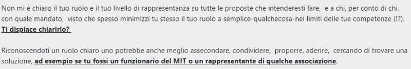

Non mi è chiaro il tuo ruolo e il tuo livello di rappresentanza su tutte le proposte che intenderesti fare,  e a chi, per conto di chi, con quale mandato,  visto che spesso minimizzi tu stesso il tuo ruolo a semplice-qualchecosa-nei limiti delle tue competenze (!?). Ti dispiace chiarirlo?
Riconoscendoti un ruolo chiaro uno potrebbe anche meglio assecondare, condividere,  proporre, aderire,  cercando di trovare una soluzione, ad esempio se tu fossi un funzionario del MIT o un rappresentante di qualche associazione.
