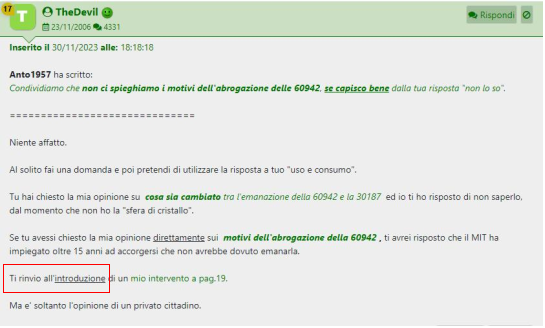

A pagina 19 che io leggo ci sono 6 tuoi interventi. Non so nemmeno se il numero delle pagine dipende dal tipo di browser che si usa e se la pagina è esattamente la 19 in tutti i browser o no. A quale fai riferimento? Se
possibile citazione di orario e data. Grazie. Comunque grazie per la risposta... secondo te non avrebbe dovuto essere emanata... (non avrebbe dovuto potersi rompere famosa cit. Renzo Arbore ) ...  il  MIT  non avrebbe dovuto emanarla... Grazie. Questa  è una risposta, che apprezzo. riporto il comunicato Goldschmitt del 2011 sul punto: «... vogliamo precisare che l'odierna possibilità di installazione in Italia di portacarichi/portamoto in after market è frutto di una lunga battaglia a colpi di carte bollate che è sfociata nella denuncia da parte nostra a carico del Ministero dei Trasporti Italiano alla Commissione Europea (verbale n.42625/08/IT del 11/01/2008). Questo Ente, dopo attento esame ha dato di fatto ragione alla nostra tesi interpretativa imponendo al nostro Ministero l’emissione della Circolare n.69402/08/03 del 02/09/2008 ... » Capisco la tua risposta ma la ritengo filo-ministeriale, la capisco perfino a livello di difesa di parte, incluso il senso di frustrazione che dovette provare il capo struttura quando firmò quella circolare , ma secondo me è evidente che all'interno del MIT ci sono opinioni contrastanti con le norme  a livello europeo,  oppure diciamo una idiosincrasia a riconoscere le norme UE in tema di omologazioni delle entità tecniche indipendenti. Lo avverto anche presso l'UMC e il Centro Collaudi che consulto.  Questo ne ricavo. IMHO. Ma io sono un CAMPERISTA e come tale sono fortemente schierato a dare torto al ministero su questo punto, a chi sostiene che debba essere trascritta una entità tecnica indipendente omologata,  e a te che porti queste  tesi qui dentro in un forum di CAMPERISTI.  Scusa ma la penso esattamente così. IMHO.
 Alle parole "mio intervento a pag.19 " e' associato un link diretto,
