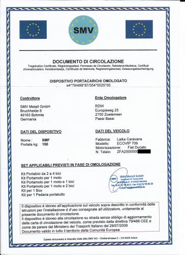

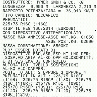

E' per caso un motorhome o un telaio ALKO? Ho postato il mio caso perché è stata messa in discussione la D1 e la E telaio della mia CDC per il telaio ZFA... Però in via generale, è necessario ai fini di questa discussione,
arrivare a capire se le omologazioni dei Portabagagli R26 abbiano riferimento direttamente o per gli attacchi a specifici telai visti che anche questo è stato messo in discussione.  Alla voce E della tua carta quale sigla è evidenziata? se vuoi/puoi, bastano solo i primi 5 caratteri. Poi se puoi riportare, sempre se vuoi/puoi, i codici di omologazione dal punto K della CDC. Le normative su etichette e dati a me risulterebbero cambiati nel tempo. Grazie. P.S. controlla anche la sezione 3 qualora fosse indicato lì il produttore del veicolo di base.
È un se integrate compatto 5,99 su telaio ducato x250 5,40
Alla voce E è indicato ZFA250...
Nella sezione 3 non ci sono riferimenti a Fiat, è indicato che può essere dotato in origine di gancio traino (con codice omologazione) portamoto (con lunghezza e sbalzo, nessun codice, avevo postato in una pagina precedente) e sospensioni pneumatiche integrative ed è specificato che 'qualunque installazione successiva richiede visita e prova'
Questo con le regole vigenti nel 2009

È un se integrate compatto 5,99 su telaio ducato x250 5,40 Alla voce E è indicato ZFA250... Nella sezione 3 non ci sono riferimenti a Fiat, è indicato che può essere dotato in origine di gancio traino (con codice omologazione)
portamoto (con lunghezza e sbalzo, nessun codice, avevo postato in una pagina precedente) e sospensioni pneumatiche integrative ed è specificato che 'qualunque installazione successiva richiede visita e prova'  Questo con le regole vigenti nel 2009
ZFA250 -  Z = Italia, FA = Fiat, 250 =  Ducato 250... quindi ...
Ora che due allestitori, Caravans Internazional e ADRIA,  lascino il  VIN dell'autotelaio per un'errata procedura  in sede di richiesta di omologazione del veicolo completo...  comincia a sembrarmi strano...
Resterebbe da chiederti se, puoi/vuoi, di informarti presso il tuo rivenditore quale tipo di portamoto può essere montato con visita e prova e se è omologato dallo stesso allestitore ADRIA o il riferimento è ad una qualunque entità tecnica indipendente con omologazione R26 con gli attacchi per il telaio ZFA250...
Grazie.

... non ritrovo il tuo post delle ore  1.11.11 2/12/2023 che riporto e commento per le parti oggetto di questa discussione.
Lo hai per caso cancellato e i motivi...
Ho cancellato l'intervento da te citato perche', alla rilettura mattutina ed a mente fresca, ho rilevato due miei errori di base:
1) disapplicazione della regola di scrivere un testo con almeno una parola in meno rispetto a quelle strettamente indispensabili;
2) omissione del controllo sui riferimenti normativi, fidandomi soltanto della mia memoria "lontana",
caratterizzanti gran parte dell'intervento, forse per l'ora tarda della notte e/o l'esigenza di andare a riposare.
Prima di cancellarlo ne ho fatto una foto "a futura memoria" (era il "pallino" di un vecchio utente del forum).
Con riferimento ai punti della tua numerazione:
[1] periodo viziato da entrambi gli errori; trovi la normativa sull'assegnazione del VIN in un mio precedente intervento nel forum;
[2] periodo viziato da errore 1; l'ipotesi sulla tua CdC e' derivata dal ricordo della sezione 3 nella CdC riportata in calce;
[3] periodo viziato da errore 1; ho tratto la mia deduzione dalla tua ripetuta citazione della nota in questione;
[4] periodo viziato da errore 1; anticipazione dell'opinione che mi sono impegnato a darti in riscontro al tuo quesito del 30/11;
[5] periodo viziato da errore 1; OT;
[6] ok;
[7] periodo viziato da errore 1; mi interesserebbe conoscere la data nella quale il modello del tuo portabagagli e' stato omologato.

Grazie per la puntuale risposta, che ho molto apprezzato.
Sul punto 7 non ho al momento possibilià di risponderti in quanto la documentazione è nel camper al rimessaggio.
Appena potrò la recupererò e se c'è la data dell'omologazione E50 26R 003-001 la pubblicherò. Io l'ho installato nel 2016 primo semestre. La documentazione riporta che la cosiddetta CDC del produttore è emessa a seguito parere del Ministero dei Trasporti del 29/7/2008. Quindi presumo che la data di omologazione sia di poco precedente a detta data e comunque antecedente al 2011, epoca della nota Goldschmitt su questo forum.
Avevo quel modello già nel mio radar nel 2011 proprio sulla nota Goldschmitt ma al tempo avevo uno scooter più piccolo che caricavo tranquillamente nel gavone laterale. Nel 2015 al cambio dello scooter ho messo in conto di montare il modello DOGE di Goldschmitt con il quale mi sono trovato benissimo. E questo mi ha fatto desistere dall'acquistare un nuovo autocaravan con garage tenendomi il mio mansardato 7 letti, 4 sempre disponibili, 5 posti  in viaggio, due dinette fruibili anche con 4 letti occupati.
Motivi per i quali non cambierei oggi il mio camper con nessuno dei modelli nuovi avendo la possibilità di mettere lo scooter sul portabagagli. Da qui puoi ricavare la mia ferma volontà di resistere, resistere, resistere, resistere a qualsiasi chiusura interpretativa Ministeriale verso il tipo di entità osteggiata in Italia ma commerializzata in tutta Eruopa anche da produttori tedeschi, con omologazione E1 tedesca. Al momento di questo si tratta IMHO.
Ho portato lo scooter con me su quel modello dal Portogallo alla Spagna, Germania, Francia, Svizzera e Austria fino alla Grecia alla Turchia e per tutta l'Italia senza alcun problema, tenendo conto del carico e della portata. Non sarà la circolare 30187 a farmi desistere.

Buongiorno The Devil.
ti rimetto volentieri a disposizione i documenti che non riesci più a raggiungere.
Questo è il "documento di circolazione".
Le istruzioni te le invio a mezzo email.

Ancora grazie per i contributi documentali che metti a disposizione del forum e dei suoi lettori.
