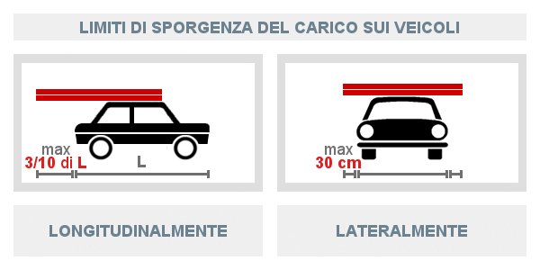

ma la tolleranza di sporgenza di 30 cm laterali  è valida ?
quale fabbrica di auto ha previsto che applicando la presa "",, luci posteriori "" ,( 13 pin ) e esclude/oscura le luci posteriori del veicolo ?
il tutto viene reso non montabile gancio +portabici dal fatto tecnico che un gancio normslmente è omologato con portata peso verticale max 50kg
dove porta bici pesa di suo in aggiunta al peso delle bici
Modificato da salito il 10/12/2023 alle 08:23:31

ok targa gialla ma la tolleranza di sporgenza di 30 cm laterali  è valida ? quale fabbrica di auto ha previsto che applicando la presa ,, luci posteriori ,( 13 pin ) e esclude/oscura le luci posteriori del veicolo ? il
tutto viene reso non montabile gancio +portabici dal fatto tecnico che un gancio normslmente è omologato con portata peso verticale max 50kg  dove porta bici pesa di suo in aggiunta al peso delle bici
dal veicolo non puoi sporgere, che tolleranza
21/03/2009 29539
Inserito il 10/12/2023 alle: 08:11:55
non l oggetto ""portabici""" ma il carico (le bici )
Modificato da salito il 10/12/2023 alle 08:16:02
