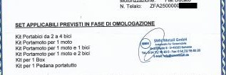

Ciò detto, devi guardare la cd "Carta di Circolazione produttore" che ti ha rilasciato l'installatore. Se è previsto il kit di fissaggio per bici e tu usi il kit per le biciclette puoi caricarle.
Come puoi caricare tutto ciò che ha un kit di fissaggio dichiarato nella predetta Carta di circolazione.   Poi vedremo TAR e questioni legislative successive,  che dovranno venire  dato che il MIT ha voluto affrontare l'argomento con le due circolari, attirandosi un ricorso dei produttori, anche esteri. La questione non si risolverà al TAR o al Consiglio di Stato a mio modesto avviso.  La materia deve avere una regolamentazione che io auspico in linea con l'art. 75 commi 3bis e 3ter codice della strada: un DM semplificazioni che consenta ciò che vuole il MIT senza visita e prova ma tramite l'installatore riconosciuto dal MIT  rispettando le prescizioni indicate dal MIT nella suddetta circolare 69402. Una regolarizzazione per le installazioni pregresse, fatte in vigenza della 69402. L'iscrizione successiva  "a libretto" è una logica conseguenza ma solo perché in Italia abbiamo norme riguardanti la carta di circolazione più stringenti, non essendo ancora oggetto di completa uniformità in UE (la carta).

Ottimi analisi e chiarimenti. Grazie!
PS l'immagine che hai postato è proprio il mio "documento di circolazione"

Ottimi analisi e chiarimenti. Grazie! PS l'immagine che hai postato è proprio il mio documento di circolazione
Non ha dati sensibili, è un problema? Vuoi che lo tolga?
