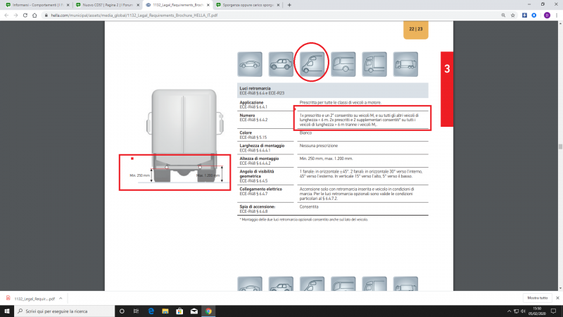

Approfitto per chiedere: le disposizioni linkate valgono anche per le luci di retromarcia? Perché avrei intenzione di aggiungere 2 luci supplementari per la retromarcia per illuminare meglio la zona dietro al camper.
Sicuramente valgono per le posizioni, stop e indicatori di direzione, ma le luci di retromarcia??

In risposta al messaggio di Gege01 del 05/02/2020 alle 11:55:16
Approfitto per chiedere: le disposizioni linkate valgono anche per le luci di retromarcia? Perché avrei intenzione di aggiungere 2 luci supplementari per la retromarcia per illuminare meglio la zona dietro al camper. Sicuramente valgono per le posizioni, stop e indicatori di direzione, ma le luci di retromarcia??
Se vai un poco indietro nei post, trovi un mio link ad un documento di facile lettura. Ne condenso una parte, quella che ti interessa, qui sotto :
Credo sia abbastanza esauriente. Praticamente puoi installarne uno ed uno solo aggiuntivo SE non ne hai già due di serie. Per carità, io ho un Ducato e per vederci bene in retro quasi quasi ne installo pure io uno aggiuntivo di quelli seri, pur avendone già due di serie ma la normativa sarebbe ( è ) questa. per contro, nessuno verrà mai a contestarti un faro di retro in più...almeno immagino.

Inserito il 05/02/2020 alle: 16:00:25
Ops, come non detto...non si capisce nulla dall'immagine caricata, scusami. Se scarichi il documento dal link che dicevo e guardi a pagina 22-23 hai tutto cio' che cerchi

Inserito il 05/02/2020 alle: 17:45:06
In risposta al messaggio di dielle6971 del 05/02/2020 alle 16:00:25
Ops, come non detto...non si capisce nulla dall'immagine caricata, scusami. Se scarichi il documento dal link che dicevo e guardi a pagina 22-23 hai tutto cio' che cerchi Davide
Coincide anche con quanto scritto sull'altro documento (Regolamento n. 48 UNECE )  a pagina 30.
6.4. Proiettore di retromarcia (regolamento n. 23)
6.4.1. Presenza Obbligatoria per i veicoli a motore e sui rimorchi delle categorie O2, O3 e O4. Facoltativa per i rimorchi della categoria O1.
6.4.2. Quantità
6.4.2.1. Un dispositivo obbligatorio e un secondo dispositivo facoltativo sui veicoli a motore della categoria M1 e su tutti gli altri veicoli di lunghezza non superiore a 6 000 mm.
6.4.2.2. Due dispositivi obbligatori e due dispositivi facoltativi su tutti i veicoli di lunghezza superiore a 6 000 mm, tranne i veicoli della categoria M1. 16.1.2019 L 14/71 Gazzetta ufficiale dell'Unione europea IT

Inserito il 05/02/2020 alle: 20:24:36
Grazie a dielle6971 e giorgoste per il chiarimento.
Siete stati molto gentili. Adesso (a malincuore) eviterò di montare due luci supplementari.
