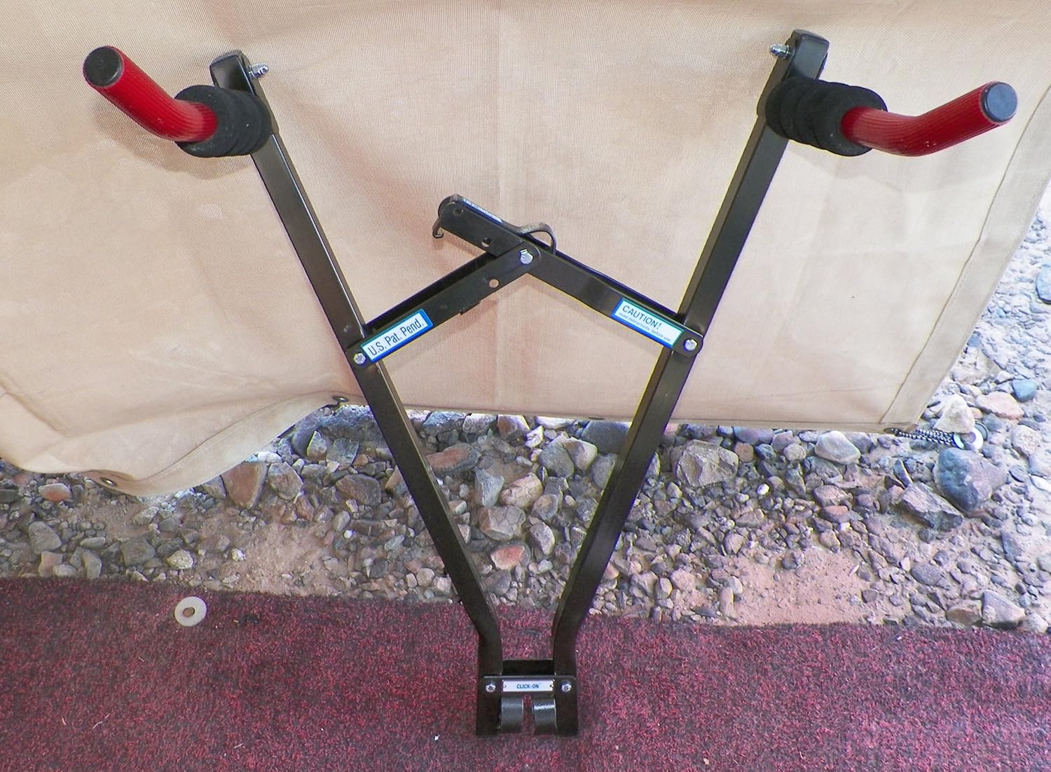

Quello della foto, è il tipo di portabici piu diffuso sulle auto al nord. Qui si vede come è fatto: ne ho comperato uno anch'io, mi sembra per l'equivalente di 20 euro, in Danimarca. la marca è ESA Click-ON (ma adesso li fa anche la THULE). Si applica come una morsa sullla sfera del gancio di traino, che viene stretta allargando i due bracci, che poi si fissano in posizione tramite il traversino che scatta in posizione (e ci si puo mettere un lucchetto). Quindi nella foto c'è un portabici normalissimo, come ce ne sono migliaia, è solo che le bici sono state infilete sui supporti in maniera non corretta, poi, visto che copre la targa, ci vorrebbe la targa ripetitrice e, in Italia, anche il cartello di carico sporgente. La comodità di quel portabici è che una volta tolto e chiuso non occupa nessuno spazio. In Germania, molti piu camper di quello che si pensi sono immatricolati come minimo a 3850kg e anche di piu, perchè la con la B possono guidare fino a 75q. (non per le patenti rilasciate negli ultimi anni) e quindi per quello che si vedono stracarichi di bici, canoe o cassoni aggiunti. __________________ Tommaso IZ4DJI www.iz4dji.it
