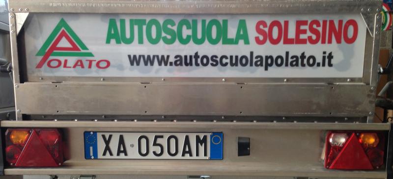

Inserito il 24/01/2020 alle: 20:54:17
Esatto, solo i rimorchi di qualche anno fa, avevano (e hanno ancora) la targa gialla ripetitrice e la targa piccola bianca, ora c'è un unica targa identica a quella delle auto, stessa dimensione e colori, che incomincia con XA... che identifica il rimorchio.
Visto che il rimorchio è un veicolo immatricolato e con sua carta di circolazione, si sa chi è l intestatario, come per qualsiasi altra auto o veicolo in generale.
Ma come in qualsiasi altro veicolo l intestatario puo non corrispondere al conducente che quindi deve essere dichiarato dall intestatario.
Nel mio rimorchio aveva la targa gialla + targa piccola, ma accidetalmente la targa piccola si è danneggiata irreparabilmente (ha accidentalmente ricevuto un colpo di ascia mentre era appoggiata su una zocca di legno) e quindi ho reimmatricolato il rimorchio con nuova targa e avendo tre veicoli a cui agganciarlo, ora mi evito lo sbattimento di sostituire ogni volta la targa gialla, o come piu volte capitato, per dimenticanza andare via con la targa sbagliata.
Esempio di rimorchio con nuova targa:
Mi è capitato spesso di vere camion italiani con semirimorchio con targa Polacca o altro, li si che mi sa sarà dura recapitare le contravvenzioni.
Modificato da IZ4DJI il 24/01/2020 alle 20:56:26
