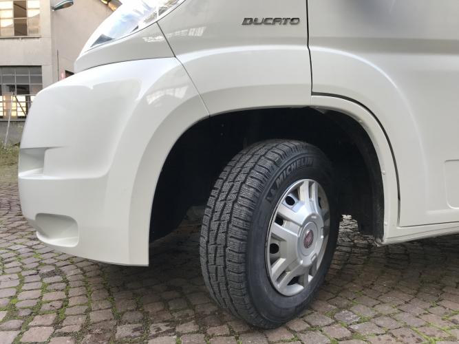

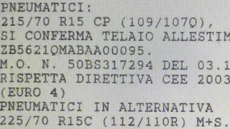

Ciao a tutti ragazzi volevo esporre un altro rebus eheh... di seguito quanto da me riportato a libretto.
215/70 R15 CP (109/107Q)
in alternativa 225/70 R15 C (112/110 R) M+S
I quesiti sono due:
1) Il mio gommista mi ha detto che non esistono gomme invernali CP e quindi mi ha montato lo scorso inverno della Michelin Alpin 215/70 R15 C 109/107 R dove sulla gomme c'è riportato massima pressione 4,75bar equivalenti Sul mio uso e manutenzione invece obbliga di gonfiare le gomme a non meno di 5 bar ant. e 5,5 post.
Ma se le pressioni sono queste come faccio? al momento ho messo 4,5 ant e 5 post e quando si scaldano il mezzo bar lo prendono subito e mi riallineo ma ho paura se carico di sollecitare gli pneumatici e non sono molto tranquillo.
La nomenclatura CP da quel bar in piu' di pressione rispetto alle C oltre ad essere rinforzate ecc ecc e guardacaso le pressioni anche stampate al tappo gasolio sono solo 5/5,5 ora vi chiedo ma posso montare queste invernali oppure per quanto sopra descritto potei solo montare gomme CP  tipo le vancocamper o le michelin agilis camping?

SE le caratteristiche degli pneumatici corrispondono ESATTAMENTE a quelle riportate nella CdC, QUALSIASI controllore (addetto revisione, perito assicurativo, vigile che si è svegliato male, ...) non potrà che prenderne atto e passare oltre.
In ogni altro caso, ti esponi alla lotteria delle interpretazioni e dei pareri. Alla fine vedrai probabilmente riconosciute le tue ragioni, ma dover spendere per avvocati e carte bollate allo scopo di dimostrare le mie ragioni semplicemente non mi attira.

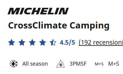

Io monterei delle 4 stagioni (quindi M+S e anche snowflake) 225/70 R15 C (112/110 R) M+S
Così non sei obbligato all inutile CP, aumenti la portata e sei in regola tutto l anno e in tutta Europa.
Stando sulle Michelin io monterei senza ombra di dubbio le ottime
Michelin Agilis CrossClimate 225/70 R15C 112/110R che sono 4 stagioni con M+S e con snowflake

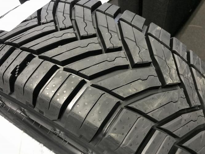

Io monterei delle 4 stagioni (quindi M+S e anche snowflake) 225/70 R15 C (112/110 R) M+S Così non sei obbligato all inutile CP, aumenti la portata e sei in regola tutto l anno e in tutta Europa. Stando sulle Michelin io
monterei senza ombra di dubbio le ottime Michelin Agilis CrossClimate 225/70 R15C 112/110R che sono 4 stagioni con M+S e con snowflake La Agilis Camping è un pneumatico a fine vita, probabilmente si trovano quelli in magazzino, ma a breve sarà sostituito dalle Crossclimate. Prenderle ora, gia un prodotto obsoleto, casomai tra un paio di anni ne rompi una e non trovi da sostituirla. Nei camper bisogna ragionare in prospettiva di 6 o anche 8 anni di durata.

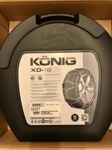

Ciao! Effettivamente guardando un uso generale la tua considerazione è molto corretta, non ti nascondo che ho acquistato ( sempre con L ottica che avevo all inizio del doppio treno) una agilis cross climate per la ruota di scorta su un cerchio nuovo che anche lui è 215/70 r15 C 107/109 S! A8A3B6FC-7377-417D-9132-4710F68CE88F.jpeg1C120A5D-18C3-4ADD-B851-2DAD58F6E819.jpeg78423416-167A-4AB6-896D-96D909FA7A1E.jpeg questo punto se opto per mettere solo le cross climate 225/70 con carico più alto ed usare solo quelle dovrò vendere le 4 agilis Alpin con 2500 km

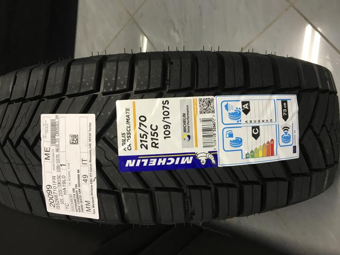

68E35E96-4EB6-43E9-9EEE-7EF5F8CD6E47.jpegpercorsi e relative catene konig ancora imballate
e  una gomma cross climate. Uova con le etichette!
sul 5 cerchio comprare una cross climate corretta 225/70 e ricomprare un altro set di catene per le 225... a questo punto bisognerebbe fare così.

Prendendo 5 Crossclimate 225 potresti sentire dal gommista se ha modo di ritirarti la 215 nuova ancora con etichette.
Per le gomme usate, anche se seminuove, non aspettarti di prenderci tanto, quando arrivo il mio camper aveva 4 Vanco e le smontai subito per sostituirle con gommatura di mio gradimento. In pratica le ho quasi regalate se volevo togliermele di mezzo. Chi prende gomme usate è solo perchè ha il braccino moooolto corto laugh.
Per le catene, da tabella Konig dovresti passare dalle 227 alle 230, ma io le proverei sulle gomme nuove, non è detto che non riescano a montarsi ugualmente, non si  sa mai.
Tanto, con le Crossclimate, le catene le porterai quasi solo per emergenza.
Posso darti qualche indicazione riguardo alle Alpin. Sul mio camper precedente la Hymer metteva 4 davanti e 5,5 dietro  ma questo per le gomme CP, mentre poi nel manuale stava scritto che per pneumatici NON CP 4 davanti e 4,75 dietro.
I 4,75 sulla gomma C tengono lo stesso peso dei 5,5 sulla gomma CP.
Le Alpin avendo 109R , gonfiate alla loro massima pressione indicata di 4,75  tengono 1.030kg @ 170 km/h
Le Camping avendo 109Q , gonfiate alla loro massima pressione indicata di 5,5 tengono 1.030kg @ 160 km/h
Quindi tra le due, calcolando il diverso indice di velocità, viaggiando alla stessa velocità, tengono un pelino piu peso le Alpin a 4,75 che le Camping a 5,5.
L etichetta che hai corrisponde alle Camping in quanto erano le gomme installate in origine.

C= Cargo, quidi pneumatici con specifiche cataratteristiche costruttutive descritte nel manunuale ETRTO destinate a veicoli commerciali, numero di tele minimo, profondità battistrada, specifico disegno del tallone. Caratteristica misudabile e verificabile.
CP= Camping Pneus, sigla di derivazione puramente commerciale che identifica un pneumatico con caratteristiche dedicate ai veicoli ricreativi, non sancite ne specificate in alcun manuale o normativa. Caratteristica non misudabile ne verificabile.
Qui sorge il problema, un costruttore di pneumatici che vuole produrre tipo C o M+S si deve attenre a delle specifiche norme costruttive ben dettagliate presenti nei cataloghi tecnici e verificabili dagli enti proposti al controllo delle omologazioni, mentre se vuole fare delle CP non ha ne vincoli ne caratteristiche da rispettare, quindi nessuna norma omologativa può dire se un pneumatico è o meno CP.
Aquesto punto veniamo al problema (aime senza soluzione)
Dal punto di vista tecnico nessun ente di revisione può pretendere la marchiatura CP (perchè tecnicamente non esiste) da qui nasce il fatto che le MCTC non si esprimono sul fatto.
Dal punto di vista della circolazione sorge il problema ingestibile; feci diversi incontri con rappresentanti della P. Stradale
loro dicevano che tra CDC e realtà ci deve essere corrispondenza questa è la loro missione.
Se CDC riporta 225/75 R16 CP 121R sullo pneumatico ci deve essere scritta la stessa cosa (eccezione che 121R possono essere maggiori) se questo non avviene loro sono tenuti a procedere secondo il cds fermando il veicolo e obbligandolo a revisione straordinaria.
La loro versione era legata al fatto che non sono tenuti a conoscere il significato di quello che esprime quella sequenza di N e Lettere, devono solo accertarsi che la carta corrisponda alla realtà, se sulla catra ci fosse scritto: PIPPO+PLUTO-PAPERINO
gli pneumatici dovrebbero riportare la stessa scritta (cosa significhi non è un loro problema).
Per assurdo se il CDC riporta solo la lettera C e uno ha gli pneumatici CP per la P.S. la C è presente, la P è in più ma non crea problemi (anche se in realtà esprimo concetti completamente diversi)
Stessa cosa vale per M+S, se CDC riporta questa sigla gli pneumatici la devono avere (la Panda 4x4 che riporta solo misure con M+S le deve avere sempre, anche in estate)
Sempre secondo la visione di P.S. i costruttori dovrebbero omettere tutto ciò che non è tecnicamente verificabile, quindi ci dissero: "non prendetevela con noi, andate da chi scrive i CDC e chiedete di omettere sigle non tecnicamente verificabili"
In conclusione è il solito casino italiano...
Se hai sul CDC solo gomme CP devi montare solo gome CP.
Se hai sul CDC solo misure con M+S devi avere M+S sempre, anche in estate.
Se poi hai la sfortuna di avere solo CP e M+S    crying
Pensa che, per rispettare le nuove norme estere che prevedono obbligo di 3PMSF in inverno e non solo M+S, se hai a CDC solo pneumatici CP hai 1 sola scelta
Che io sappia è l'unico che riporta CP, M+S e 3PMSF
