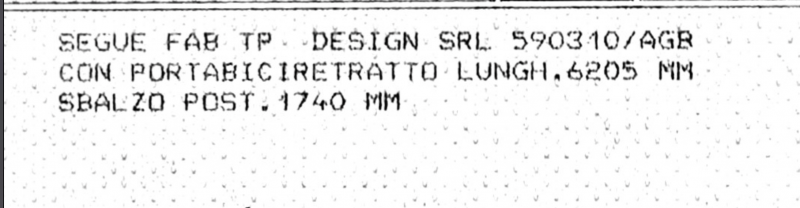

Inserito il 07/03/2022 alle: 22:28:08
Volevo un'informazione, sul mia carta di circolazione o libretto, è riportata questa dicitura:
Il cartello carichi sporgenti va messo lo stesso?
Anche senza biciclette?
Ciro.

Inserito il 08/03/2022 alle: 16:33:17
sempre , rendersi visibili è BASILARE x la TUA e ALTRUI sicurezza .

Inserito il 09/03/2022 alle: 02:48:38
In risposta al messaggio di marinox del 08/03/2022 alle 16:33:17
sempre , rendersi visibili è BASILARE x la TUA e ALTRUI sicurezza . carlo
Lascia perdere un'attimo la visibilità e la sicurezza le quali sono imprescindibili, la mia domanda è:
Se il portabici è riportato sul libretto come in foto, rientra nelle misure della sagoma o è da considerarsi un carico sporgente?
E' vero che non viene più trascritto sulle CDC ma è anche vero che quando è stata rilasciata la CDC per il mio camper, con l'installazione del "portabiciretratto" sono stata riportate misure specifiche e penso siano intervenuti anche sui pesi, (tara e massa a pieno carico) per cui, è da considerarsi "indivisibile" e facente parte della sagoma del veicolo, o no?
Ciro.
