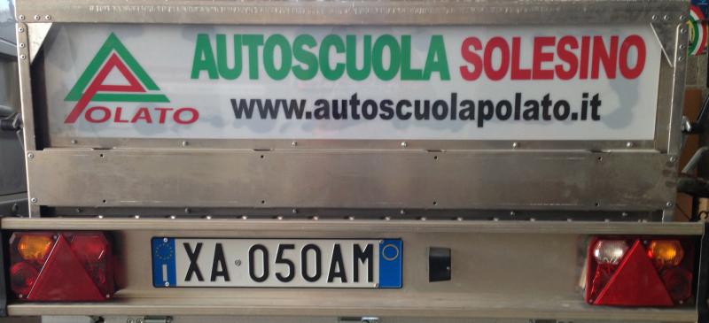

In risposta al messaggio di Pascia2 del 29/05/2019 alle 19:51:03
Chiaro, grazie!
Se fai come me, ho fatto la nuova targa XA...  e quindi dopo hai solo quella, molto piu comodo, almeno per me che ho tre veicoli con il gancio.
La mia originale del rimorchio aveva fatto difetto, mentre "casualmente" si trovava su una ceppa di abete, "casualmente" ci è arrivata sopra ua scure che la ha fatta in due, così la ho cambiata per danneggiamento laughwink

E quindi questi sono fuorilegge in Italia.
12/11/2006 59051
Inserito il 31/05/2019 alle: 00:22:06
In risposta al messaggio di alexpix del 30/05/2019 alle 23:28:56
La targa piccola e la ripetitrice gialla non esiste piu, si usa ancora solo nei vecchi rimorchi, ma in quelli degli ultimi anni  non esiste piu la targa piccola e la targa ripetitrice, ma c'è solo una unica targa fissa identica alle targhe auto e che incomincia per XA.
La targa come da foto puo essere o al centro o spostata verso sinistra, ma non verso destra.
Le vecchie targhe di immatricolazione, quella piccola, (main giro ci sono ancora rimorchi così) invece devono stare spsstata a destra.
Nel rimorchio della foto, l importatore dovrà prendersi cura di spostare l alloggiamento della targa sul longherone sinistro altrimenti come da foto il rimorchio non avràle caratteristiche per essere immatricolato in Italia, secondo me.
