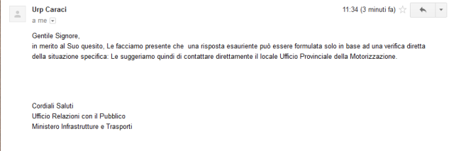

Primo tentativo andato a vuoto... ora vedo se riesco a rimediare un contatto per la motorizzazione provinciale.. frown

Inserito il 06/04/2016 alle: 11:40:33
Dopo quella mail mi hanno girato il contatto della provinciale. Ora ho scritto a loro. Se non rispondono li chiamo.
Vediamo se si riesce ad avere una risposta univoca.

Ho cambiato le gomme ed ho preso pneumatici invernali marcati C (che uso tutto l'anno perchè hanno indice di velocità adeguato). Il giorno che mi creeranno problemi farò la trascrizione sul libretto. Mi aiuta il fatto che ho la revisione nel mese di Marzo quando si montano di norma  gli pneumatici invernali che possono non essere marcati CP (non penso ci siano gomme invernali marcate CP). La cosa è davvero kafkiana: posso girare per legge con gomme invernali tutto l'anno (indice di velocità corretto) anche se non marcati CP (che io sappia non ne esistono), ma se monto le estive dovrei montare le CP..
Per adesso ho in nulla osta allegato al libretto.

The Devil ha detto che ci si deve uniformare a quello che recita il libretto di circolazione. Quindi se c'è scritto CP devi montare CP.
Io di solito prendo per oro colato quello che dice The Devil, perché profondo conoscitore di tutti gli aspetti più reconditi del CdS.
Abbiamo visto che esistono libretti dove c'è scritto solo C, altri dove c'è scritto C/CP e altri dove c'è scritto solo CP
A questo punto però mi sorge un dubbio, ribaltando il ragionamento:
Se sul libretto del camper c'è scritto solo C, vuol dire che non puoi montare le CP??? (che però sono quelle specifiche per camper?)
LA COSA NON MI TORNA
Ciao da Dash
12/11/2006 59029
Inserito il 17/04/2016 alle: 15:53:44
In risposta al messaggio di Dash del 17/04/2016 alle 10:29:15
The Devil ha detto che ci si deve uniformare a quello che recita il libretto di circolazione. Quindi se c'è scritto CP devi montare CP. Io di solito prendo per oro colato quello che dice The Devil, perché profondo conoscitore
di tutti gli aspetti più reconditi del CdS. Abbiamo visto che esistono libretti dove c'è scritto solo C, altri dove c'è scritto C/CP e altri dove c'è scritto solo CP A questo punto però mi sorge un dubbio, ribaltando il ragionamento: Se sul libretto del camper c'è scritto solo C, vuol dire che non puoi montare le CP??? (che però sono quelle specifiche per camper?) LA COSA NON MI TORNA Ciao da Dash
anch'io, come tanti ho scritto C e non CP , sarebbe come dire che tutti quelli che hanno la C non possono montare le Agilis Camping o Vanco Camper etc.....
Mah.......
