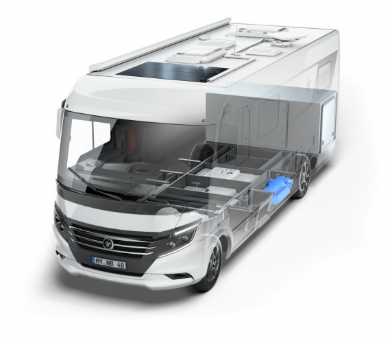

Ma non fatevi tanti problemi
Anche sull'ultimo Niesmann Ismove
e di dotazione un serbatoio GPL da 50 lt.
fisso id installato di fabbrica.
vedremo in Italia se sarà ben accettato.
Serbatoio del gas* fisso*
Con il serbatoio del gas fisso da 50 litri, la vostra flessibilità in viaggio sarà ancora maggiore.

Mi sorge spontanea una domanda: se è di serie non potrebbe essere che è già indicato sulla carta di circolazione? Alla stessa stregua, per esempio, del mio portamoto di serie che è riportato sulla carta di circolazione già all'origine. Forse.

Non è di serie, ma in opzione.

se è una opzione installata in fabbrica comunque deve essere trascritto a libretto, per le "regole" italiane; altrimenti sarebbe una beffa

Dipende: se il mezzo è stato omologato con il bombolone e, in questo caso, sarà senz'altro riportato sulla Carta di Circolazione. Se, invece, è un optional richiesto dal cliente ed installato in fabbrica appositamente per lui sul suo mezzo, allora potrebbe non essere trascritto sulla Carta di Circolazione.
P.S. Ovviamente se tutto è avvenuto prima del 2019, se dopo, chi l'ha installato deve anche averlo trascritto sulla Carta di Circolazione.
