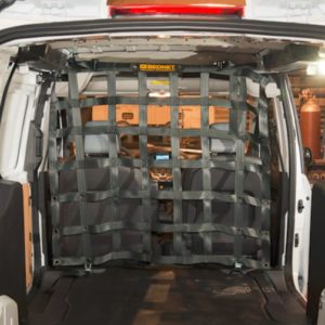

Ho un mezzo immatricolato N1 - autocarro per transporto di cose - uso proprio. Volevo sostituire la divisione metallica con delle cinghie come queste della foto. Secondo voi va bene? grazie
vado a memoria, ma la divisione deve essere fatta con una struttura rigida e inamovibile
E questo, se ci pensi bene, ha un perché
Quel tipo di rete, in caso di incidente, se parte qualcosa dal vano di carico non impedisce che ti colpisca in testa, essendo "morbida" mentre una protezione in acciaio, ora che si deforma, ci vuole parecchia forza

Semplice, la rete a fasce come quella nella foto, la sganci all'occorrenza e la pieghi per riporla in poco spazio e montarla durante i viaggi, con una rete rigida metallica non puoi

vado a memoria, ma la divisione deve essere fatta con una struttura rigida e inamovibile E questo, se ci pensi bene, ha un perché  Quel tipo di rete, in caso di incidente, se parte qualcosa dal vano di carico non impedisce che ti colpisca in testa, essendo morbida mentre una protezione in acciaio, ora che si deforma, ci vuole parecchia forza
Credo che se la rete è ben tesa e con un cavo d'acciaio che ne fa la circonferenza, possa dare sicurezza al conduttore

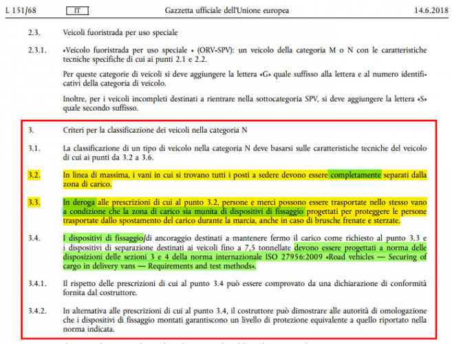

Nel 2025 fai riferimento alla Direttiva 2007/46/CE che risulta abrogata a far tempo dall'1 settembre 2020.
Come Dielle6971 ti ha opportunamente evidenziato, la direttiva riguarda l'omologazione di nuovi modelli di veicolo e non l'approvazione di modifiche apportate a veicoli gia' immatricolati.
Dal Regolamento (UE) 2018/858 ti riporto la vigente normativa eurounitaria in materia di  separazione tra abitacolo e piano di carico in sede di omologazione dei veicoli di cat. N:

A suo tempo l'autoambulanza e' stata sicuramente immatricolata in cat. M1.
La successiva "camperizzazione" non puo' introdurre su detto veicolo tutte le caratteristiche tecniche richieste per un veicolo destinato al trasporto di persone (camper di cat. M1) e porta quindi all'immatricolazione dell'ex autoambulanza come "furgone attrezzato per uso abitazione" inquadrato nella cat. N1, dove i posti a sedere omologati sono soltanto nella parte anteriore del veicolo e le persone possono accedere alla parte posteriore (alloggio) soltanto quando il veicolo sosta in area non soggetta al cds.
 Al momento della visita e prova il veicolo era sicuramente munito di "paratia divisoria", perche' altrimenti non ci sarebbe stata l'immatricolazione.
La successiva rimozione della "paratia divisoria" ha reso il veicolo inidoneo alla circolazione sulla pubblica strada e dovrebbe altresi' impedire il rinnovo del controllo tecnico periodico.
Come dispone la normativa citata nel precedente intervento, la separazione tra l'abitacolo (parte del veicolo con i posti a sedere) e la zona di carico "camperizzata" deve risultare completa.
Tutto cio' premesso, il ripristino della "paratia divisoria" completa e' inevitabile se si vuole circolare nel rispetto delle regole, con eventuale rinuncia al lavandino se non si trova una differente ubicazione.
