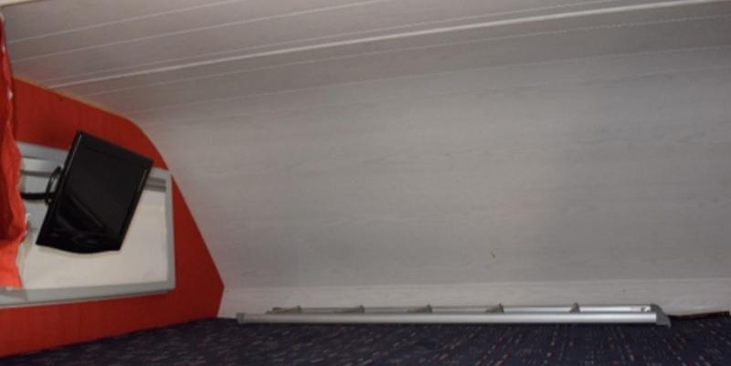

Finora a tutti i venditori che ho incontrato ho fatto sempre la stessa domanda...il camper ha avuto infiltrazioni?...e la risposta è stata ovviamente sempre la stessa..."No, Mai"...dico ovviamente perché è chiaro che il solo parlare di infiltrazioni potrebbe dare luogo ad una serrata trattativa al ribasso, se non a desistere del tutto. Cio che volevo chiedere è se i segni di una riparazione possono essere individuati così ad occhio. Per esempio mi è capitato di andare a vedere un camper con il soffito interno ricoveraicoperto con delle perline effetto legno, tipo multistrato e le pareti rifoderare con del tessuto tipo canapone...il venditore mi ha detto li per li che si trattava di una miglioria estetica che aveva apportato lui (è che no  era nemmeno male), ma per paura che tutte quelle rifoderature nascondessero qualcosa ho lasciato perdere e sono andato oltre...magari anche sbagliando

Finora a tutti i venditori che ho incontrato ho fatto sempre la stessa domanda...il camper ha avuto infiltrazioni?...e la risposta è stata ovviamente sempre la stessa...No, Mai...dico ovviamente perché è chiaro che il
Screenshot_20200114-162924_Subito(1).jpgTipo questa per intenderci...

PDR
PDR
01/12/2003 6380
Inserito il 14/01/2020 alle: 16:42:34
In risposta al messaggio di Fabius77 del 14/01/2020 alle 16:31:31
a me sembra una riparazione; poi basta guardare da fuori: una riparazione di quel tipo, se si ha l'occhio clinico, si riconosce a vista.
