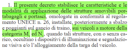

Oggetto: Decreto n. 328 del 19 dicembre 2024

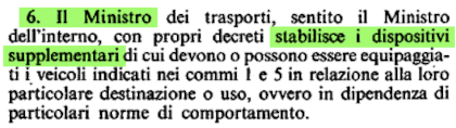

Mi riferisco al recente decreto a margine e non comprendo la correlazione tra i dispositivi supplementari, oggetto del comma 6 nell'art. 72 cds, e le strutture che sono invece oggetto del decreto:
L'omologazione delle suddette strutture (portabagagli e portasci) risulta contraddittoria con la primaria finalita' del Regolamento ONU n. 26 [26R nel seguito] e sostanzialmente inutile.
Infatti dette strutture vengono "poggiate" sui ganci di traino e non risultano montate sui veicoli di cat. M1.
Dette strutture [i] non modificano la superficie esterna del veicolo e [ii] non ne costituiscono sporgenza.
Manca qualunque contatto materiale tra la superficie esterna del veicolo e le strutture in questione.
Quindi non c'e' motivo per cui dette strutture debbano essere omologate 26R mentre invece dovrebbe risultare l'omologazione ai sensi del Regolamento ONU n. 55, relativo ai componenti di accoppiamento meccanico dei complessi di veicoli.
Dovrebbe essere la stessa autorita' nazionale interpellata a respingere le richieste di omologazione 26R per dispositivi progettualmente destinati ad essere accoppiati ad un gancio di traino.
Una struttura del genere andrebbe considerata un carrello-appendice atipico (ex art. 59 cds), ovvero senza ruote e senza piano di carico principale ma con tutti gli altri elementi propri del carrello-appendice, dal timone (accorciato ed allargato quale piano di carico trasversale) alla barra posteriore con i gruppi ottici e l'alloggiamento per la targa ripetitrice.
Una struttura del genere andrebbe accompagnata con un certificato d'origine ex art. 76 cds (come per il carrello-appendice) ma senza chiederne l'annotazione sul certificato di immatricolazione del veicolo, in ossequio alle indicazioni del Ministro in ordine alla riduzione di burocrazia.
Il certificato d'origine sostituirebbe gli attuali documenti rilasciati ad iniziativa del produttore, per indicare la relativa denominazione commerciale, il numero identificativo, la massa propria della struttura, la massa massima ammessa.
Il certificato d'origine attesterebbe inoltre la conformita' della struttura alle prescrizioni di cui al Regolamento ONU n. 48 ed all'allegato III del Regolamento UE 2021/535.
