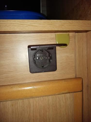

PRESA A 220 CAMPER DA RETE FISSA

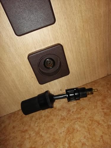

IMG_20190210_203412-2340x3120(2).jpgPRESA 12v

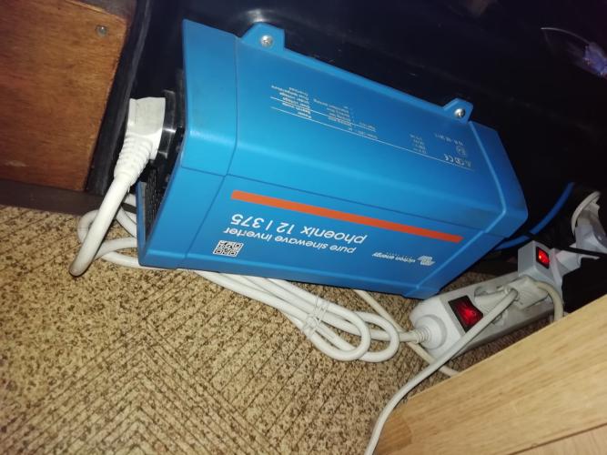

IMG_20190210_205603-1560x2080.jpgINVERTER CON CIABATTE 220 E DIRETTAMENTE COLLEGATO ALLA BATTERIA SERVIZI
