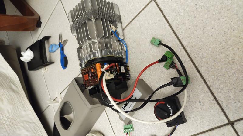

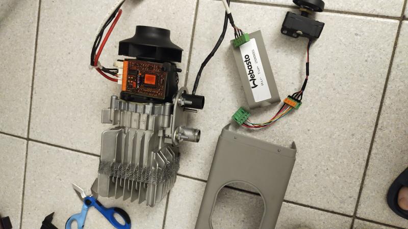

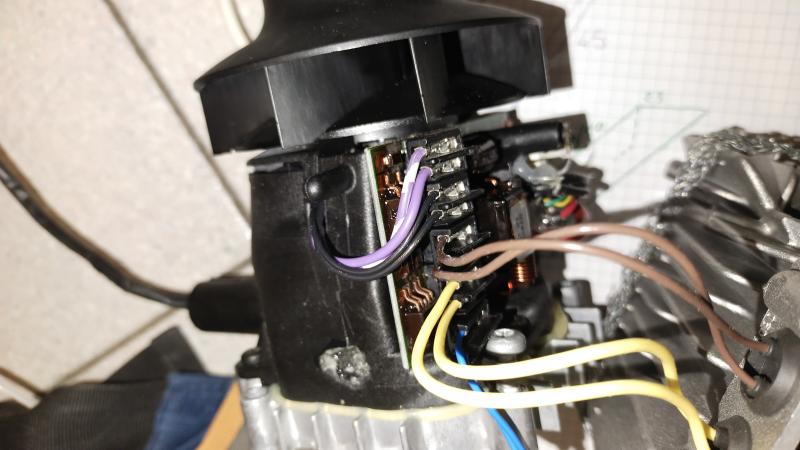

Siamo fuori tema, ma ti garantisco funziona come hai visto tu .... ho provato a modificare il webasto per fare una sorta di modulazione , ma non ci sono riuscito... nemmeno i cinesi modulano, ma consentono di impostare dei limiti di min/Max e di poter impostare a un valore fisso all'interno di questo range...roba impossibile con webasto.
Qui le foto delle modifiche nel tentativo di far funzionare il webasto come un cinese...
Tiziano
Modificato da banoyo il 12/11/2025 alle 17:24:55

ti credo sulla parola e le foto di cui pure ti ringrazio a me non dicono  nulla perchè non ne capisco abbastanza. magari tecnicamente il funzionamento forzato su certi valori non è proprio la stessa cosa della modulazione,
ma se all'atto pratico ottieni un funzionamento continuo (senza spegnimenti e riaccensioni) a temperatura ambiente in cellula costante, direi che l'obiettivo è perfettamente raggiunto non so quanta vita rimanga ai miei webasto ma se mi lasceranno non so se verranno sostituiti da altri webasto visto che poi il costo rispetto ai cloni è nell'ordine del 10 x
Le foto cosi come sono non dicono nulla senza gli schemi, servivano a me come riferimenti, ho provato a modificare il controller/termostato in modo da ingannarlo e farlo funzionare come se fosse sempre quasi alla temperatura impostata ma senza mai raggiungerla...non ci sono riuscito.
Se ti trovi bene con il funzionamento dei tuoi webasto è un peccato passare ai cinesini...sono più robusti e hanno qualche sicurezza in più.
Se smettono di funzionare per usura o intasamento della camera di combustone, con una bella pulizia interna e con pochi euro per i pezzi di ricambio (guarnizioni, candeletta), in un paio di ore si rimettono a nuovo facilmente.
Tiziano
Modificato da banoyo il 12/11/2025 alle 17:47:25
impostata ma senza mai raggiungerla...non ci sono riuscito. Se ti trovi bene con il funzionamento dei tuoi webasto è un peccato passare ai cinesini...sono più robusti e hanno qualche sicurezza in più. Se smettono di funzionare per usura o intasamento della camera di combustone, con una bella pulizia interna e con pochi euro per i pezzi di ricambio (guarnizioni, candeletta), in un paio di ore si rimettono a nuovo facilmente.
