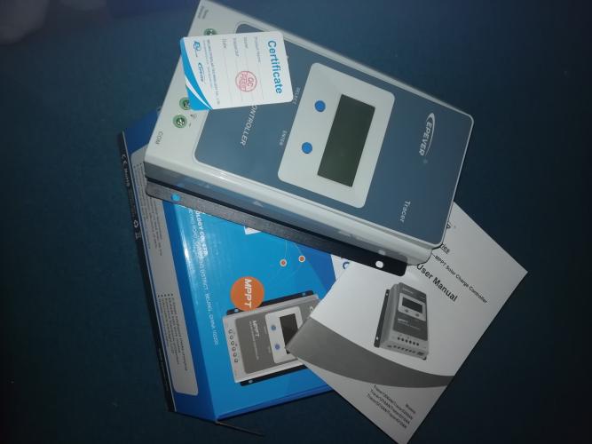

Buonasera a tutti finalmente a causa del rientro (si spera temporaneo) in Italia son venuto in possesso del regolatore tracer An mppt da 20A che ci ha regalato Epever per aver fatto un post su Instagram sull impianto del nostro camper menzionando un paio di loro prodotti (l. Azienda é stata davvero gentile, al di la della piccolissima pubblicità ricevuta laugh​​​​​​) .. Volevo venderlo ma la mia ragazza voleva metterlo in palio in un sorteggio sul suo profilo Instagram (in calce) per promuoversi frown​​​​​​.
Prima però volevo fare una domanda che mi é venuta in mente ...
Potrei avere qualche beneficio usando 2 regolatori??
Mi spiego :abbiamo un pannello da 300 watt e un regolatore uguale a questo, ma da 30A...
Io vorrei aggiungere un secondo pannello da 150 watt o da 200 watt...
Il mio regolatore da 30A però può erogare max circa 400-watt....
Mi sto chiedendo se potrei avere qualche vantaggio installando un secondo pannello da 200 watt con questo regolatore da 20A separatamente dall attuale 300w+ regolatore da 30A...al posto di aggiungere il 200 watt in parallelo sotto lo stesso regolatore da 30A...
Che mi dite ? È una sciocchezza ?
