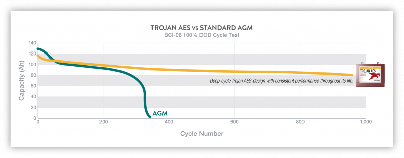

PS: ho appena letto che le Trojan AES AGM sono date per 1200 cicli di scarica del 100%..
Dato mai visto su AGM. Quindi pari alle batterie da trazione ad ácido libero senza però gli inconvenienti.
È 4 volte la durata delle mie AGM.
Come ho detto, stiamo parlando di un prodotto di classe superiore alle varie varta, NDS, victron Exide e via dicendo.
Leggi qui
https://www.trojanbattery.info/...

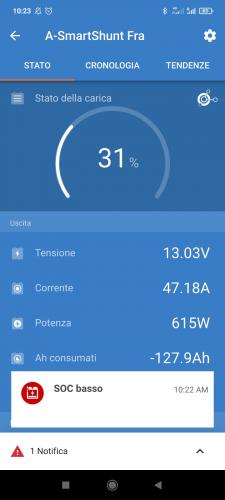

Screenshot_2023-10-08-10-22-36-372_com_victronenergy_victronconnect.jpgScreenshot_2023-10-08-10-23-25-887_com_victronenergy_victronconnect.jpg
Ovviamente un DC DC da 30 A non potrebbe caricare così tanto. E meno ancora con roba accesa in cellula.
Ma dopo 80% il DC DC carica più velocemente e meglio di un alternatore.
Io ho un misero alternatore da 65A. Che in situazioni come quella sopra lo tiro a 65A su 65 tra fari, caruca bs, frigo su inverter, evaporativo o monopattino in carica.

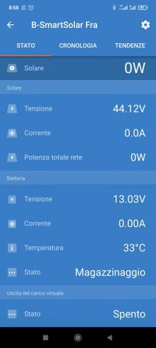

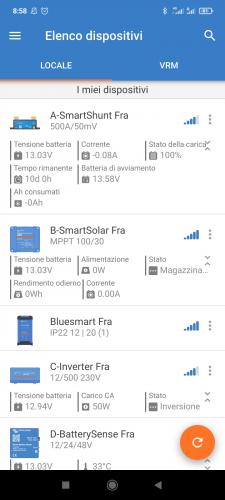

Da ieri sono alla colonnina...il Cb victron è diventato master, è passato da mantenimento a tensione di stoccaggio (13.2v che sono 13v per il caldo che fa). Il regolatore mppt si è messo anche lui a tensione di stoccaggio perché è slave e copia le fasi del Cb.
Screenshot_2023-10-10-08-58-26-725_com_victronenergy_victronconnect.jpgScreenshot_2023-10-10-08-37-02-004_com_victronenergy_victronconnect.jpgScreenshot_2023-10-10-08-58-04-077_com_victronenergy_victronconnect.jpg
Ieri sera, dopo giorni e giorni di scariche profonde e stato di carica parziale, sono andato alla colonnina per fare 100% seriamente.
Le batterie erano a 80% e il Cb ci ha messo ben 6 ore a terminare la fase di assorbimento e fare 100%.
Con il solare non Stavo riuscendo nonostante 450w Mppt perché avevo quasi 150ah al giorno di consumo e cercavo un po'di ombra.
Beh..in quelle 6 ore la batteria è arrivata a 38 gradi di notte..senza compensazione della temperatura gli avrei dato una bella cotta.
Avrebbe caricato a 14.5 invece che a 14.2 come ha fatto. E la temperatura sarebbe salita ancora di più.
Victron dice che ha dimostrato che il mantenimento da rete eterno a 13.8v accorcia la vita. Va Bene nel ciclo solare perché c'è sempre scarica notturna..ma da rete i Cb victron passano a 13-13.2v dopo tot ore di mantenimento. E fanno solo un rinfresco di 30 minuti la settimana a 14.5v.
Tutte queste cose sono impostabili a piacere poi. Le tensioni e i criteri di ripartenza o passaggio di fase.

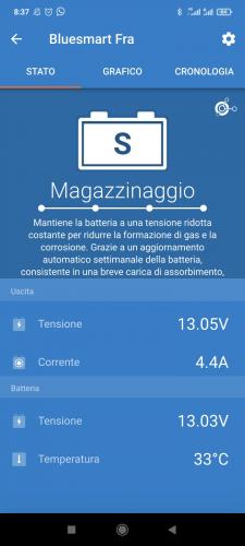

in questi giorni con colonnina mi sono accorto di quanto può essere deleterio lasciare il camper perennemente collegato alla rete con dispositivi non ottimizzati.
Dopo 4 ore di mantenimento il Cb victron è passato a stoccaggio. Sarebbe 13.2v ma a causa del caldo pazzesco era a 12.95 circa.
Inoltre ha obbligato anche il regolatore mppt a mettersi a tensióne di stoccaggio. Per la sincronizzazione in rete.Altrimenti lui non lo farebbe perché nell' uso ciclico solare non ha senso. Quindi sovrascriverebbe il Cb erogando corrente lui a tensione di mantenimento.
Bene, ultimamente si è posta attenzione sulle condizioni di rimessaggio a causa delle batterie Lifepo4 che non dovrebbero essere tenute a 100% a oltranza in disuso.
Ma victron sostiene che anche tutte le batterie VRLA, quindi gel e AGM al piombo riducono la vita in perenne mantenimento a 100%.
A causa della corrosione della piastra positiva e della perdita di elettrolita.
Non è una questione di soc 100% come per lifepo4. Ma di tensione eccessiva.
Ora immaginate un camper 2 mesi in estate attaccato a 13.8v con batteria gel a 45 gradi.
Dove il Cb victron con sensore di temperatura starebbe in stoccaggio a 12.9 neanche.
Victron in questa situazione fa un solo rinfresco la settimana a tensióne di assorbimento di 30 minuti per contrastare lnauroscarica e evitare solfatazione. Perché comunque la batteria al piombo deve sempre stare a 100% in rimessaggio..ma riducendo la tensione il più possibile.
Da qui una delle 2 cause di fine prematura di batterie AGM e gel.
