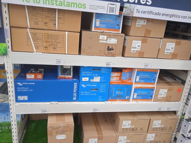

​​​​​​ Questi sono i prezzi dei pannelli civili che si montano a milioni.
IMG-20230907-WA0024(1).jpegIMG-20230907-WA0026(1).jpegIMG-20231004-WA0025.jpegIMG-20231004-WA0029.jpeg
Da 99 a 169 euro per dei 450w halfcut..e vanno benissimo.
Magari in Italia costa un po'di più perché l offerta è inspiegabilmente molto bassa e i negozi molti meno.
(Basta pensare che Leroy Merlin in Italia non vende quasi nulla e in Spagna ha un reparto solare con di tutto e di più.. batterie litio, gel e a piastra tubolare, regolatori di ogni tipo, cavi , moltissimo materiale victron etc etc. Una multinazionale così ha un motivo per fare 2 scelte così diverse in 2 paesi europei).
IMG-20231004-WA0027.jpegIMG_20230926_174723_1.jpgIMG_20230926_174717.jpgIMG_20230926_174730_1.jpgIMG_20230926_174702(1).jpgIMG_20230926_174706.jpgIMG_20230925_101032_1.jpgIMG_20230925_095948_1.jpgIMG_20230925_095926_1.jpgIMG_20230925_100041.jpg
Però anche se in Italia i prezzi sono più alti, 259 euro per 200w mi sembrano soldi buttati.
PS: quei pannelli halfcut economici li ho provati a fondo.. vanno benissimo.. meglio di tanti 36 celle da camper perché ho fatto delle comparative.
E sono sui tetti di tutto il mondo.

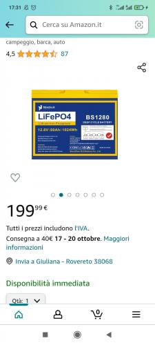

Visto che la Jena ha menzionato l Idea di acquistare delle AGM Trojan dal costo non indifferente, faccio di nuovo una provocazione...
Un mio amico può comprare su Amazon (pare che ormai tutti si compra su Amazon da negozi esteri e niente nei negozi italiani comunque..) questa batteria lifepo4 da 80 ah , a 108 euro con buono sconto.
offerta a 159 , con buono a 108.
Ora, come già ho chiesto altre volte..
Sono tutti sce mi quelli che scelgono una AGM o gel o acido libero da trazione, dal costo di 250, 300 o 400 euro per 100ah?
Aziende come Exide o Trojan o zenith, che hanno le lifepo4 a un costo 10 volte maggiore di quella roba di Amazon falliranno tutte in pochi mesi?
Ma seriamente...si può davvero credere che quella lifepo4 di Amazon sia un investimento più duraturo delle AGM AES della Trojan?
O di una batteria a piastra tubolare da golf car fatta in Italia?
Io non lo credo affatto!
Tra una AGM Trojan e quella cosa di Amazon investo sicuramente sulla prima.
So che durerà 10 anni, perché so che la userò con parametri perfetti. Perché se Trojan dice una cosa, è quella.
Mentre quella lifepo4 di Amazon dice 10 anni e un miliardo di cicli ma non ci credo affatto e 5 su 10 che in un paio di anni sarà da buttare per qualche motivo.
SECONDO ME
