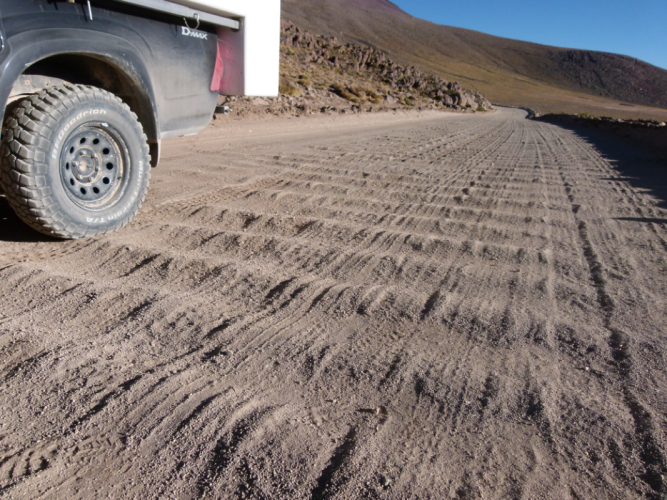

Letteralmente è la lamiera ondulata, anche in resine varie, che tutti conosciamo. A livello stradale talora si chiama così un fondo del genere
.. che fa vibrare tutto su un veicolo, costringendo ad abbassare molto la velocità per avere una sollecitazione a frequenza bassa, diciamo "quasi statica". L'alternativa sarebbe andare parecchio più veloce, cosa fattibile magari su alcune auto. Col camper direi proprio di no.

Letteralmente è la lamiera ondulata, anche in resine varie, che tutti conosciamo. A livello stradale talora si chiama così un fondo del genere .. che fa vibrare tutto su un veicolo, costringendo ad abbassare molto la
velocità per avere una sollecitazione a frequenza bassa, diciamo quasi statica. L'alternativa sarebbe andare parecchio più veloce, cosa fattibile magari su alcune auto. Col camper direi proprio di no.
Ah sì ! Quello che c'è sugli sterrati di Fuerteventura (quella foto potrebbe anche essere laugh).
Si forma per le vibrazioni delle sospensioni delle auto.
No..col camper devi andare a passo d'uomo. O si spacca tutto.. almeno con un camper vecchio come il mio...
Sospensioni nuove o meno non cambia.
Quando diventa troppo ogni tanto a Fuerteventura ci mettono mano. Ma poi torna lo stesso.
Una volta facemmo 20 km, proprio a Fuerteventura..ed era più profondo e ravvicinato della foto. Uno stress...20 km quasi a passo d'uomo. Appena provavo ad aumentare era un disastro..per fortuna ogni tanto smetteva per un po'.

La tole ondulee ti smonta la macchina, figuriamoci i camper
l'unico modo per affrontarla è accelerare ma lo puoi fare con un mezzo adatto, i camper normali si distruggono
Accelerando, le ruote entrano meno nelle ondulazioni che andando piano, perchè saltellano da una cresta all'altra creando un effetto galleggiamento, in qualche modo ti devi sincronizzare dosando l'acceleratore, quando trovi il punto migliore non acceleri ne deceleri, di solito.tra i 50 e i 70 km/h
appena lasci l'acceleratore il mezzo sbanda e diventa incontrollabile
In sudamerica molte strade non sono asfaltate per migliaia di km e il tole ondulee e una costante, in quei casi le sospensioni e il tipo di mezzo fanno la differenza, comunque un incubo.

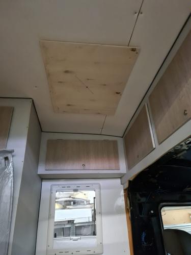

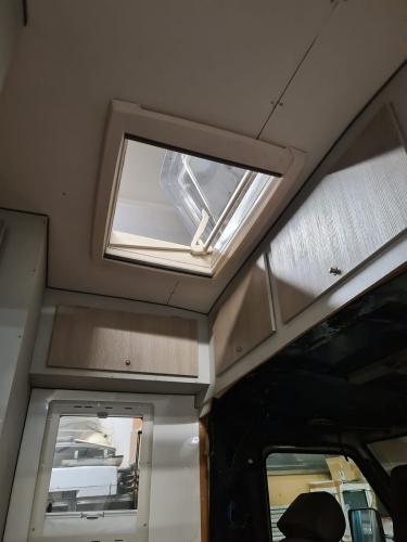

Quando stavo allestendo il camper mi proposero un maxi oblò 50x70.
Come da accordi prima di procedere mi inviavano le loro intenzioni, ecco come mi avevano proposto di creare il maxi oblò in dinette, mi chiedevano se andava bene il pezzo di legno posizionato in quel modo...
Bello, perfettamente centrato.
Gli dissi di no...
In quel modo mi rimanevano 201 cm tra l'oblò e il fondo del camper che NON andavano bene per ospitare due pannelli solari di 178x104, in pratica mi servivano 178 (c'erano) per 208 (che mettendo un maxi oblò così non c'erano).
Ecco come chiesi di fare...
Direi che quell'oblò molto spostato in avanti non è certo "bello" come se fosse stato in centro, però in questo modo ho potuto metter 760 Watt di pannelli solari che ci sono entrati precisi.
L'oblò in bagno non era previsto, potevo mettere un aspiratore che sbucava sotto un pannello solare, oppure (come poi ho fatto) un aspiratore che preleva aria vicino al WC e la manda sotto il camper con due velocità di lavoro..
Ma avevo un obbiettivo da raggiungere, più Watt possibili di fotovoltaico che, col fai-da-te, non sono costati poi molto.
Fino a ora mi hanno fatto comodo, ho attivato la ricarica dall'alternatore (32 Ampere con Energy Power Evolution) solo per poche volte in Finlandia, ma il camper lo uso da due anni...

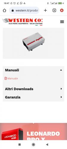

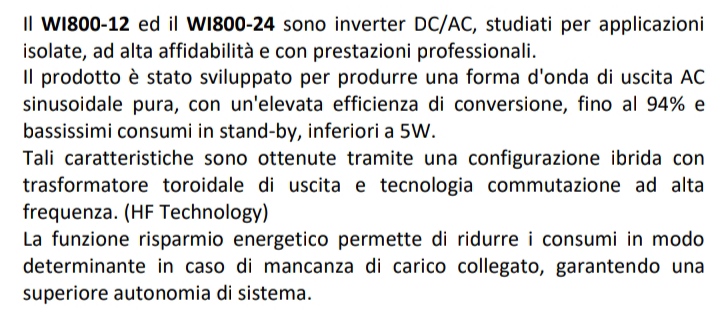

Comunque poi western lo scrive subito nel manuale.
I suoi inverter per off grid sono con stessa costruzione victron.
Quella che entrambi chiamano HF HYBRID.
Cioè alta frequenza ibrida con trasformatore toroidale.
Come.fara ad avere un efficienza massima di ben 4% superiore a victron?
Mi sembra veramente tantissimo per 2 prodotti a stessa potenza, stessa tecnologia costruttiva e gamma simile.. seppur il western è sicuramente superiore.
Anche 1.5kg di peso in più sono significativi.
Comunque un ottimo prodotto. E italiano.

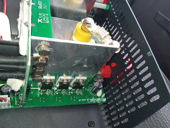

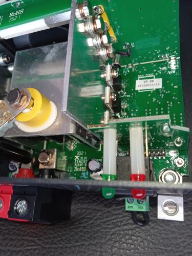

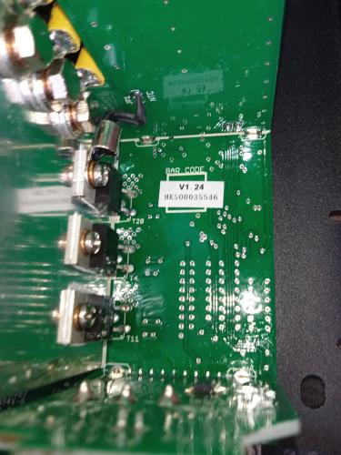

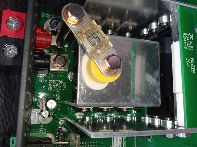

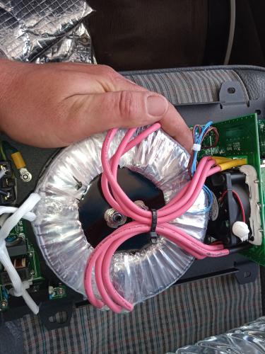

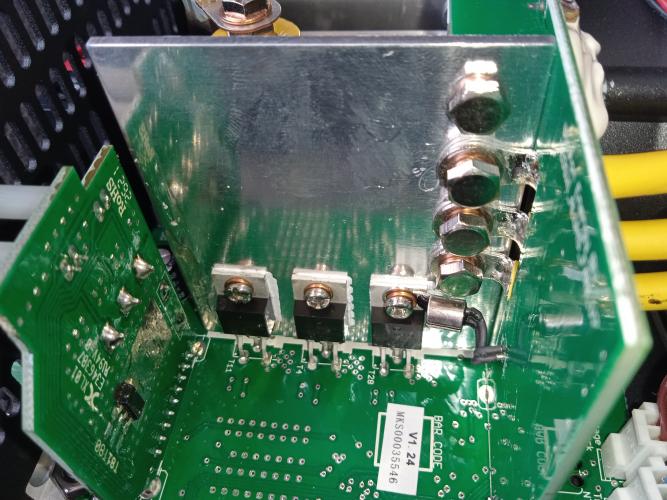

Ho aperto vari victron.. sarebbe interessante vedere la marca del trasformatore e dei condensatori e mosfet sul western.
Questo è proprio il tuo victron 800 e sembra ben concepito.. soprattutto i mosfet montati su un tunnel di alluminio sotto il quale è convogliata l aria della ventolina.
le rondelle di rame e l anello di ferrite (credo) sul conduttore col fusibile midi.
IMG_20230725_103711(4).jpgIMG_20230725_103720(2).jpgIMG_20230725_103605(4).jpgIMG_20230725_103624_1(2).jpgIMG_20230725_103627(1).jpgIMG_20230725_103532(3).jpg

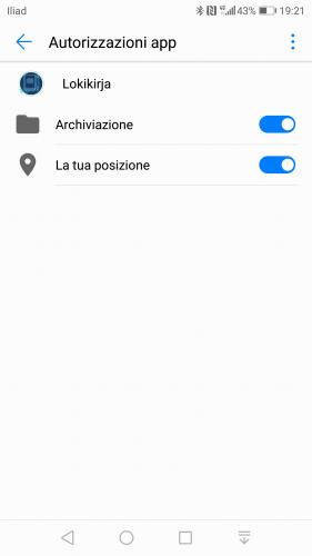

Oggi non funziona nemmeno l'app del diario nonostante le autorizzazioni siano ok..
gio_miller
13/01/2006 25295
Inserito il 17/10/2023 alle: 09:18:43
In risposta al messaggio di giomiller del 16/10/2023 alle 19:23:40
Alcuni sensori GPS si bloccano se si esce male dalle applicazioni che li usano.
Si risolve spegnendo e riaccendendo il cellulare e uscendo dai programmi col tasto Exit
