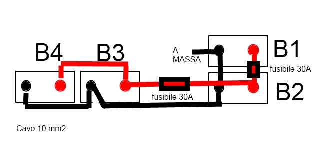

Allora, avrei deciso per l'installazione della 3^ e 4^ batteria che verrebbero posizionate con questo schema.
B1 e B2 (attualmente installate) sono affiancate
B2 e B3 sono a circa 60/70 cm
B3 e B4 sono affiancate
Collegherei +B2 con +B3 e -B2 con -B3 con cavo da 10 mm2
e poi +B3 con +B4 e -B3 con -B4 con cavo da 10 mm2
Tra B1 e B2 c'è già un fusibile da 30A (solo sul positivo)
Metterei un fusibile da 30A sul collegamento da +B2 a +B3
Metterei un fusibile da 30A sul collegamento da +B3 a +B4
Sulla batteria B1 (sul negativo che va a massa) c'è un altro fusibile (non ricordo da quanti A..)
Le 4 batterie sarebbe tutte identiche da 100 ah (B1 e B2 hanno 1 anno) (B3 e B4 nuove da comprare)
Che dite è valido questo schema o devo potenziare qualcosa (cavi o fusibili)?
grazie per l'aiuto ciao a tutti

In risposta al messaggio di Willy93 del 09/09/2015 alle 19:20:12
Allora, avrei deciso per l'installazione della 3^ e 4^ batteria che verrebbero posizionate con questo schema. B1 e B2 (attualmente installate) sono affiancate B2 e B3 sono a circa 60/70 cm B3 e B4 sono affiancate Collegherei
+B2 con +B3 e -B2 con -B3 con cavo da 10 mm2 e poi +B3 con +B4 e -B3 con -B4 con cavo da 10 mm2 Tra B1 e B2 c'è già un fusibile da 30A (solo sul positivo) Metterei un fusibile da 30A sul collegamento da +B2 a +B3 Metterei un fusibile da 30A sul collegamento da +B3 a +B4 Sulla batteria B1 (sul negativo che va a massa) c'è un altro fusibile (non ricordo da quanti A..) Le 4 batterie sarebbe tutte identiche da 100 ah (B1 e B2 hanno 1 anno) (B3 e B4 nuove da comprare) Che dite è valido questo schema o devo potenziare qualcosa (cavi o fusibili)? grazie per l'aiuto ciao a tutti William
Io personalmente (ma adesso si aprira una accesa discussione) metteri un fusibile vicino a +B2 e uno vicino al +B3, questo per evitare che se si dovesse staccare il cavo sarebbe sempre protetto da un eventuale corto. Quanto vicino devi mettere il fusibile al positivo della batteria: tanto vicino che se si dovesse staccare il cavo non può urtare nulla di metallico.
Sinceramente non capisco il motivo per cui è stato messo un fusibile sul negativo ma l'impianto come l'hai pensato funziona a meno che non hai mega inverter da alimentare.

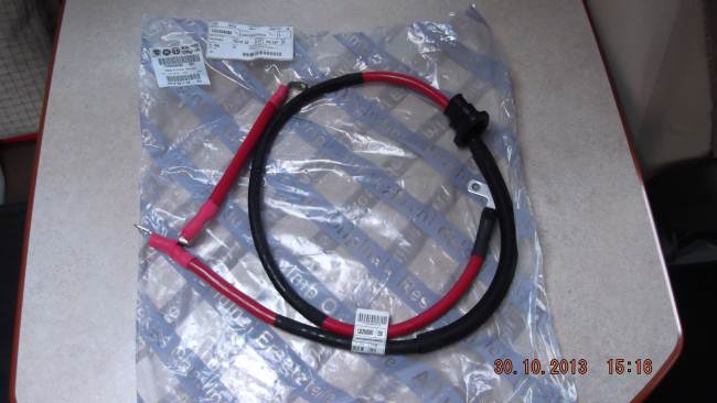

Adesso inserisco solo la foto del cavo alternatore/batteria di un mezzo diffusissimissimo , MAGGIORATO  ( alternatori da 140 e 180 A ) surprise
..così forse ci rendiamo conto di cosa stiamo ( STATEblush ) discutendo
Hai scritto:
Come già feynman ha scritto, eviterei tutti questi fusibili. Niente sui negativi, niente tra i positivi B1 e B2, niente tra i positivi B3 e B4 (sono coppie di batterie adiacenti). Se i 60 cm. di positivo tra B2 e B3 sono a rischio (schiacciamento, sfregamento) metterei un fusibile vicino al positivo B2 ed uno vicino al positivo B3: messo in mezzo è più un rischio che una protezione. Più fusibili metti, che in questo caso non servono, più crei punti deboli sulla linea. I fusibili servono a proteggere il conduttore da un carico superiore a quello che può sopportare o ad evitare corto circuiti. Per i carichi si deve adeguare la sezione del conduttore, per i corti circuiti si inserisce un fusibile ma essendo la linea B2-B3 controalimentata (alimentata da entrambe le parti), vanno inseriti due fusibili, uno per parte, vicino ai positivi.

Ciao, se il passaggio dei cavi per il parallelo ti consente di fascettare, in alcuni strategici punti, quello del positivo, in modo che un eventuale distacco da un polo non possa raggiungere una massa, eviti tranquillamente i fusibili.
Valuta anche l'utilizzo del corrugato per proteggere la linea da possibili strofinii e/o schiacciamenti.

Ricordiamoci la foto postata da Marco con la relativa descrizione del prodotto.
​Se transitassero 600A (corrente di spunto) su quel cavo... da 35mmq?
Fuoco e fiamme!
