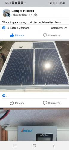

Anche questo usa il clima.

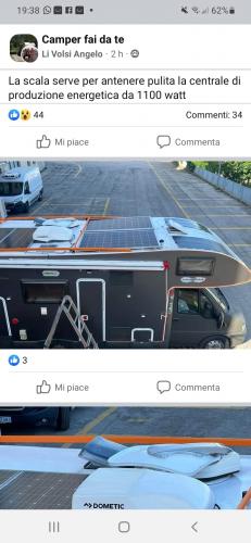

E questi lo potrebbero usare
