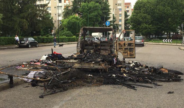

La questione “Dichiarazioni di Conformità “ è molto semplice: in qualsiasi ambito, un’ intervento manutentivo, o di modifica deve essere effettuato da personale abilitato ed iscritto ad opportuna categoria professionale od albo. E questo non lo dico io, ma la legge. E sulla base di questo, le assicurazioni vanno a nozze, in caso di potenziale risarcimento; ci sono periti pagati per scoprire qualcosa per evitare all’assicurazione di risarcire !
Immaginiamo un camper nuovo di pacca, da 150 mila euro, assicurato contro incendio e furto, sul quale faccio montare “da mio cugino smanettone” un parallelo di batterie al Litio;
prende fuoco, tutti salvi ma il camper andato, insieme  ad un camper parcheggiato di fianco. Tu, in****ato ma rilassato “tanto paga l’assicurazione” vieni però spettinato dall”Ing. Albericci, in pensione, che ti conta i peli sul palmo delle mani.
Finale: sarai senza camper e ripaghi pure quello di fianco.

senza entrare nei numeri, ti posso dire che la maggior parte degli incendi domestici e´causata da inneschi di tipo elettrico:
le sorgenti sono molto semplici da individuare, ad un occhio esperto: un morsetto lento, in una presa, una doppia presa di scarsa qualita´ o una modifica che elimina il polo di terra, sono tutti potenziali inneschi. Per il resto gli impianti sono protetti, contro i guasti verso terra ed i sovraccarichi, dall´ elettronica che c´e´nei nuovi contatori.
Cosa diversa sono gli impianti in bassa:
le correnti (A) in gioco negli impianti in bassa tensione, sono importanti e sono proprio queste che mettono in crisi i cavi, facendoli aumentare di temperatura in pochissimi secondi e mettendo in crisi i sistemi di isolamento (basette, guaine, morsetti, nastri adesivi ecc.). Generalmente il materiale in commercio e´ "non propagante incendio" ma c´e´sempre....mio cugino che fa casino...
