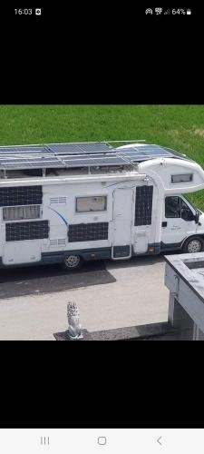

Per esempio...  una autovettura così conciata non fa 100 mt.
Questo ha 750 Ah di batterie al litio a bordo.

Per esempio...  una autovettura così conciata non fa 100 mt.  Questo ha 750 Ah di batterie al litio a bordo.  ​​​Aldo
e mi chiedo come riesca a passare la revisionesurprise

Certo che un camper come quello non passa certo inosservato...
Dovresti vedere la foto che ha messo degli interni...
