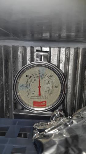

Ho un trivalente Dometic serie 8 e ti posso dire in tutta franchezza che funziona egregiamente anche in piena estate... 11 mesi l'anno fredda anche troppo...
tra l'altro vivo in centro Italia e d'estate vado sempre al mare, Grecia Turchia o Sicilia... immagino che chi vive al nord Italia e magari predilige trascorrere le ferie in Nord Europa, con un trivalente non avrebbe alcun problema...
p.s. in passato ho avuto un trivalente da 105l Electrolux, frigo onesto ma d'estate non aveva di certo la resa di questo che ho ora, questo per dirti che quando si parla di trivalenti che non rendono forse ci si riferisce a frigoriferi di vecchia generazione oppure ci sono altri problemi...
