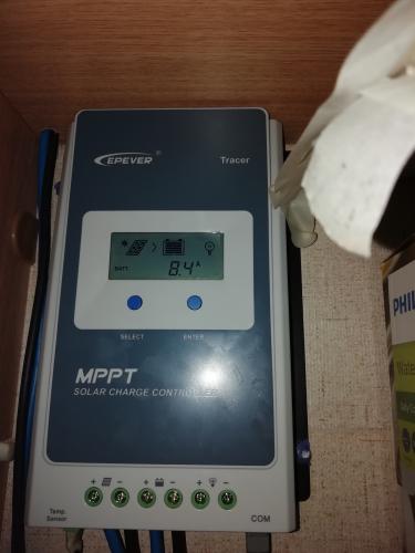

In giornata invernali nuvokose non lo so... Ma col nuvolo in primavera io carico anche 7/8 amper cin 300 watt... Quindi tu 14 almeno.
Al massimo in inverno se trovi brutto per un po riduci i consumi, ma SONO CERTO CHE NON AVRAI PROBLEMI ALMENO IN PIANURA.
Ormai dopo 10 mesi penso di capire qualcosina di come si comportano i pannelli.
Guarda una giornata come questa:
​​​Ps: sunpower o no sunpower quello che conta sono i watt.. Quindi 720 watt non sunpower sono uguali a 720w sunpower...
Al massimo saranno piu piccoli i pannelli a parità di potenza . Si chiama efficienza del modulo ed é in percentuale.
Ad esempio il mio pannello da 300w economico pagato 170euro ha un efficienza modulo del 18.5%...forse i tuoi sono sul 20%.
