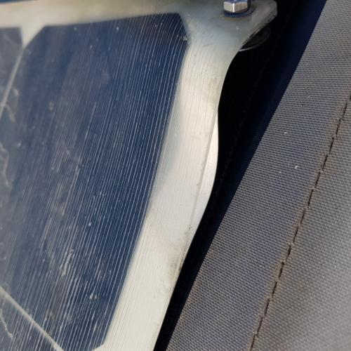

sergiozh
sergiozh
Inserito il 24/04/2019 alle: 21:45:49

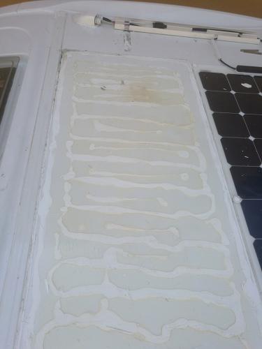

Questo pannello aveva un anno, notare la bruciatura sul tetto sotto una cella del pannello.80AA480F-7713-499A-B8E0-ECA29AA7B4B5.jpeg
sergiozh
sergiozh
Inserito il 24/04/2019 alle: 21:46:23

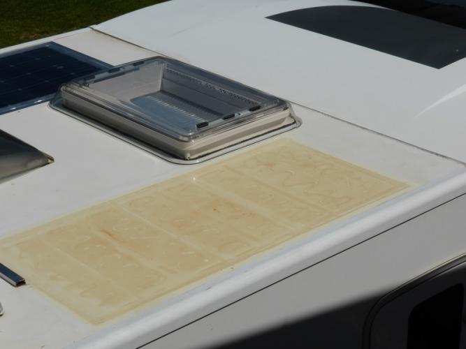

Questo pannello aveva due anni.
sergiozh
sergiozh
Inserito il 24/04/2019 alle: 21:50:29

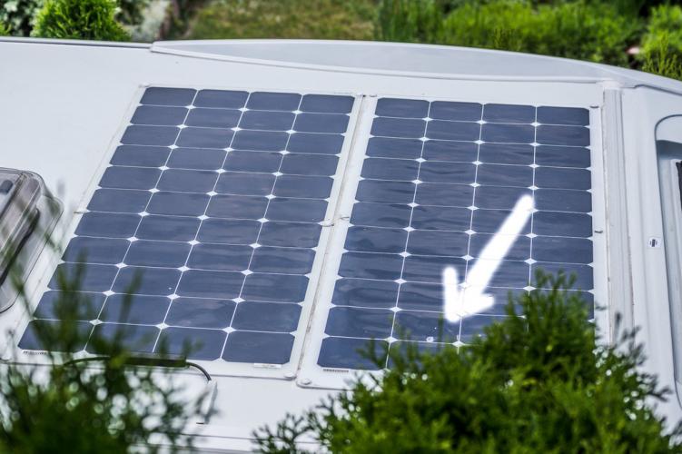

Dopo 7 giorni sul tetto d'uso:
sergiozh
sergiozh
Inserito il 24/04/2019 alle: 21:54:42

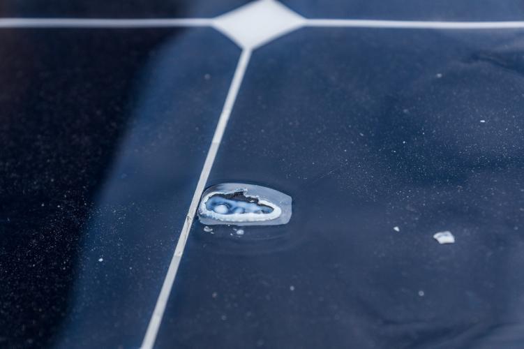

Durante la pulizia del tetto visto questa 'bolla':
sergiozh
sergiozh
Inserito il 24/04/2019 alle: 21:56:09

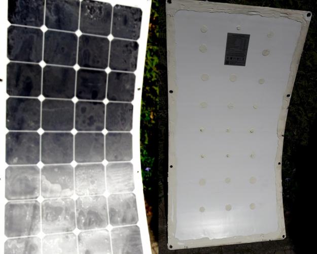

Questo pannello dopo 4 anni non funziona piu':

sergiozh
sergiozh
Inserito il 24/04/2019 alle: 21:58:33
Dopo due anni sostituito con uno rigido perche' non va piu':

sergiozh
sergiozh
Inserito il 24/04/2019 alle: 22:08:28

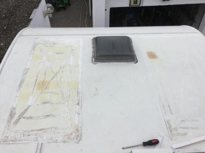

Altro tetto bruciato:
