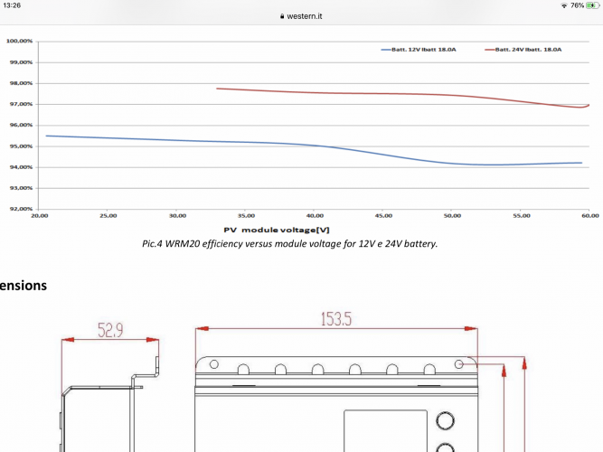

Esempio per un mppt della ditta western.
lo stesso vale per le altre marche.

Esempio per un mppt della ditta western. lo stesso vale per le altre marche.
quello è uno schema tratto dal sito della western (riconosco il disegno del regolatore laugh) è come andare a chiedere nel bosco al lupo affamato se ti fa passare ...
io li ho testati entrambi sul mio impianto alle medesime condizioni e avrò notato uno 0,001 a favore del mppt su pannelli da 36 celle

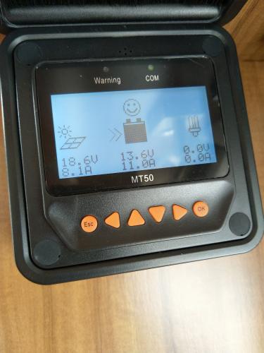

E allora come mi spieghi questa foto pubblicata da un utente del forum ?
La foto proviene dal suo camper.

E allora come mi spieghi questa foto pubblicata da un utente del forum ? La foto proviene dal suo camper.
io mi fido più di me stesso che so quello che ho fatto e visto , ma il mondo è bello perchè vario...
poi se uno vuole il regolatore più bello e figo e alla moda su un pannello da 12v libero di spendere per un mppt

Allora: visto che la foto non la vuoi spiegare te la spiego io.
prima pero' ti dico che quell'utente in precedenza aveva un rgolatore pwm e diceva pure che gli mppt non convengono per i pannelli a 18V.
quella foto dice:
il regolatore riceve 8.1A a 18.8V dal suo pannello, in totale fanno 8.1A x 18.6V = 150.66 W forniti dal pannello
il regolatore fa poi entrare nella batteria 11A a 13.6V per un totale di 11A x 13.6V = 149.6W
Perdita in watt tra entrata e uscita del regolatore: circa 1W.
Se lui mettesse un regolatore pwm al posto dell'mppt avrebbe avuto 8.1A a 13.6V che uscivano dal regolatore verso la batteria per un totale di 8.1A x 13.6V = 107.73W. La differenza in watt tra watt forniti dal pannello e quelli che entrano in batteria sarebbe di 41.87W.
credi che quel forumista ha truccato la foto ?
io credo che tu non sappia come si fanno le misure quando tu hai misurato la differenza tra pwm e mppt.

Allora: visto che la foto non la vuoi spiegare te la spiego io. prima pero' ti dico che quell'utente in precedenza aveva un rgolatore pwm e diceva pure che gli mppt non convengono per i pannelli a 18V. quella foto dice:
il regolatore riceve 8.1A a 18.8V dal suo pannello, in totale fanno 8.1A x 18.6V = 150.66 W forniti dal pannello il regolatore fa poi entrare nella batteria 11A a 13.6V per un totale di 11A x 13.6V = 149.6W Perdita in watt tra entrata e uscita del regolatore: circa 1W. Se lui mettesse un regolatore pwm al posto dell'mppt avrebbe avuto 8.1A a 13.6V che uscivano dal regolatore verso la batteria per un totale di 8.1A x 13.6V = 107.73W. La differenza in watt tra watt forniti dal pannello e quelli che entrano in batteria sarebbe di 41.87W. credi che quel forumista ha truccato la foto ? io credo che tu non sappia come si fanno le misure quando tu hai misurato la differenza tra pwm e mppt.
sono a conoscenza  di quella lettura  che sul display ti fa vedere quello che esce dai pannelli e quello che lui rielabora e manda effettivamente alla batteria ,peccato che misurando con strumento affidabile  all'uscita del regolatore mpp il valore reale che arriva alle batterie  non è quello che viene indicato sul display del regolatore  con  pannelli da 12v è solo una magia del logaritmo interno ma che in realtà non è un dato reale ,ripeto questo lo posso affermare solo su pannelli da 12v a 36 celle perchè testato personalmente ,ma su pannelli con voltaggi superiori magari il logaritmo interno  lavora con dati reali. provare  per credere ...
Io ho un mppt senza display di un'altra marca di quello in foto e vedo quello che entra in batteria con un amperometro / voltometro istallato fisso sul camper.
quel che entra nella mia batteria col mio mppt non potrebbe entrare con un pwm.
anche a me a dirla tutta sembra un po' strano che i watt persi nell'mppt di quella foto sopra siano solo uno su 150 e potrebbe essere un mppt un po' taroccato per farlo sembrare migliore di quel che e'.
questo pero' non significa che tutti gli mppt siano taroccati.
il fatto pero' che tu non abbia rilavato nessuna differenza tra un pwm e un mppt della ditta western lo spiego con un errore da parte tua. Mi sembrerebbe strano che la western tarocchi i suoi apparecchi.
Modificato da sergiozh il 26/04/2019 alle 15:09:25

Io ho un mppt senza display di un'altra marca di quello in foto e vedo quello che entra in batteria con un amperometro / voltometro istallato fisso sul camper. quel che entra nella mia batteria col mio mppt non potrebbe
entrare con un pwm. anche a me a dirla tutta sembra un po' strano che i watt persi nell'mppt di quella foto sopra siano solo uno su 150 e potrebbe essere un mppt un po' taroccato per farlo sembrare migliore di quel che e'. questo pero' non significa che tutti gli mppt siano taroccati. il fatto pero' che tu non abbia rilavato nessuna differenza tra un pwm e un mppt della ditta western lo spiego con un errore da parte tua. Mi sembrerebbe strano che la western tarocchi i suoi apparecchi.
  è si a volte capita il tarocco ,ma potrebbe essere anche difettoso , non citando  nomi la prova l'ho fatto su un marchio rinomato ,non su roba cinese ...
anche se un po deluso alla fine lo lasciato montato ugualmente al posto del pwm perchè a noi  sul camper  mette di buon umore   aver il top in fatto di rendimento energetico.
Ciao... Io devo dirr che ho visto alcuni video di persone che hanno testato con amperometri vari regolatori mppt e i dati combaciavano abbastanza .. Un tizio inglese se non vado errato proprio con quello della narca della foto in questione (che ho anche io tralaltro).che tra l'altro ribadisco che pure se. Cinese sembra faccia le. Cose con un minimo di criterio. .. Forselo ritrovo...
Io dal canto mio, non ho un amperometro na ho fatto test con elettrodomestici e devo dire che le letture del regolatore combaciano piuttosto, anzi molto fedelmente agli assorbimenti di targa degli apparecchi (frigo, phon, minipimer) . ...
In. Effetti almeno sulla carta il produttore Epever in questione garantisce un efficienza di conversione di oltre 98% e lo scarto di 1 solo watt ci potrebbe stare...
Il mio pannello é a 30 volt, ma credo che se la. Lettura é affidabile, lo é sia col pannello a 30v che con quello a 18v...anzi nel secondo caso, il lavoro di aumentare l amperaggio della corrente del pannello da parte del regolatore, é anche meno con pannelli a basso voltaggio... Quindi non vedo perché la misura dovrebbe essere sbagliata ...
Modificato da Hunter85 il 26/04/2019 alle 15:58:50

Ah che bello, mi vedo citato seppure ignoto.
Sono io quello del regolatore in foto.
Mi pare ovvio che non ho taroccato nulla. Non so se la lettura dello strumento sia precisa o ci sia un "logaritmo" che imbroglia.
(Che poi magari non è "logaritmo" bensì ''algoritmo"?)
Magari c'è qualche tolleranza e la perdita è di più .. invece che 1W e qualcosa, sarà 3W? 4W?
OK, sopravviverò.
Ribadisco cmq che ero energeticamente indipendente, nelle ferie che faccio io, anche quando avevo 110W e un PWM
Idem con 120W e PWM.
E per tante estati .. e sempre con una sola batteria servizi.
In entrambi i casi il FV mi alimentava i vari consumi e il frigo (a compressore) caricando non solo a 1/2giorno ma anche in ore di poca luce.
Il 120 W arrivava, nelle ore centrali, anche a 7A, cosa riscontrata più volte.
Ecco perchè ho difeso talora la soluzione pwm: non perchè renda come l'mppt, ovviamente, ma perchè in molti casi è sufficiente alle esigenze, cosa spesso negata da alcuni "tifosi mppt".
Certo in genere l'mppt rende di più, ma non per questo si deve descrivere il pwm meno valido di quello che è realmente.
In particolare la sua "perdita di W" è minore quando la tensione dei pannelli è vicina alla tensione di taglio, cioè quella di uscita del regolatore (e in taluni casi il pannello120W a 32 celle dava buone correnti a tensioni sui 13.9-14V cioè sotto quella di taglio e quindi non si perdeva proprio nulla).
Non so se mi sono spiegato.
