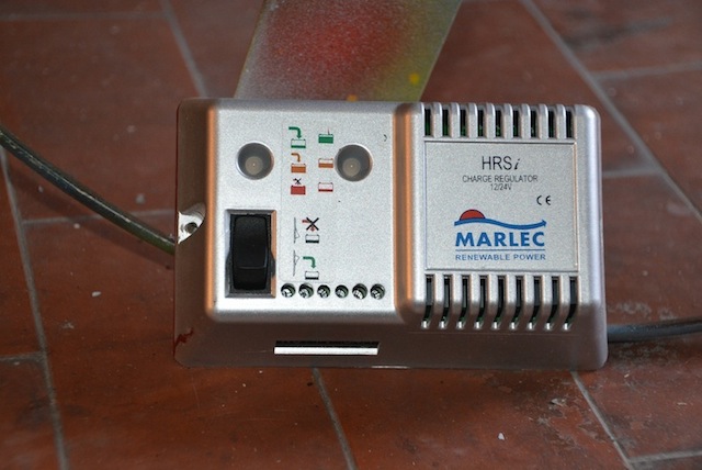

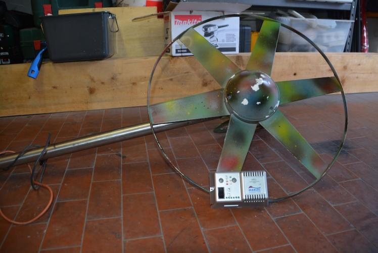

Ciao Hunter85, non ricordo se mi avevi scritto. Io avevo installato un generatore Eolico e avevo anche postato delle foto. L'ho disinstallato dopo aver comperato l'Efoy. Avevo messo anche una inserzione per venderlo.
Confermo che va utilizzato solo da fermi . La rumorosita'  e' proporzionata a quanto vento c'e' per far girare le pale e quindi generare corrente.Io l'ho installato nel 2012 e utilizzato sino all'anno scorso sopratutto in Francia sulla costa atlantica dove il vento non manca mai.
Il sistema e' della Marlec composto  da un Rutland504 a 12V  e dal regolatore PVM dedicato modello HRSi . Tra l'altro ial regolatore si puo collegare anche un pannello max da 100W.. Se voui puoi vedere i dettagli sul sito della Marlec  www.marlec.co.uk

Ciao Hunter85, non ricordo se mi avevi scritto. Io avevo installato un generatore Eolico e avevo anche postato delle foto. L'ho disinstallato dopo aver comperato l'Efoy. Avevo messo anche una inserzione per venderlo. Confermo
che va utilizzato solo da fermi . La rumorosita'  e' proporzionata a quanto vento c'e' per far girare le pale e quindi generare corrente.Io l'ho installato nel 2012 e utilizzato sino all'anno scorso sopratutto in Francia sulla costa atlantica dove il vento non manca mai. Il sistema e' della Marlec composto  da un Rutland504 a 12V  e dal regolatore PVM dedicato modello HRSi . Tra l'altro ial regolatore si puo collegare anche un pannello max da 100W.. Se voui puoi vedere i dettagli sul sito della Marlec  www.marlec.co.uk Giuseppe
