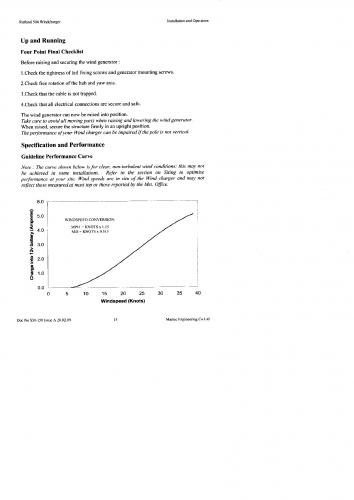

Le informazioni date sono quelle che evinco dal grafico inserito sulle istruzioni che allego ,sempre che abbia capito bene.img20190519_18330754.jpg

Il modello di epsoncolor ha un rotore da 510mm, mentre io ho fatto riferimento a generatori con rotori da almeno 1150mm di diametro fino a 1750mm...
http://www.ultraflexgroup.com/i...
Se uno va sulla scheda tecnica del modello di epsoncolor è scritto tutto chiaro e corredato di grafico... Viene scritto che può generare una potenza di 80W (up to 80W)... ma questa potenza viene generata solo con vento di ben oltre 74km/h.
L'interpretazione, del grafico, di epsoncolor è giusta... con vento di circa 10km/h produce circa 25W.
