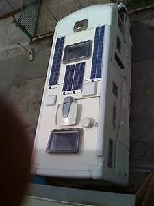

Ho visto che sono usciti i pannelli solari da 400 watt.    Sarebbe un grande aiuto averne uno . Io ho un 250 watt 24 volt , d'estate mi avanza energia , ma d'inverno sono un po' in  difficoltà. Chissà  con questo 400W
come andrebbe . Mi sa che cambio il pannello , magari a fine estate. C'è qualcuno che utiizza pannello/i per un totale di 400 ? Vorrei sapere se ha problemi di energia. Ciao
Posto sul tetto si può trovare
Questo è il mio con 300Wp
Ma ora vi sono altri 2 da 50Wp con totale 400Wp
montati nella zona grigia
Questa serie FV inox Diamante è larga 345 mm.

Posto sul tetto si può trovare Questo è il mio con 300Wp Ma ora vi sono altri 2 da 50Wp con totale 400Wp montati nella zona grigia Questa serie FV inox Diamante è larga 345 mm.
puoi dire se con 400watt totali riesci d'inverno a sopperire alle tue esigenze?
24/01/2008 10508
Inserito il 20/03/2019 alle: 17:03:56
In risposta al messaggio di kalasaya del 20/03/2019 alle 16:22:58
Ciao, puoi dire se con 400watt totali riesci d'inverno a sopperire alle tue esigenze?
Anche 3-4 gg in libera in pieno inverno
a quote di passo Sella o Gardena
ma con DUE batterie Lithio da 100A

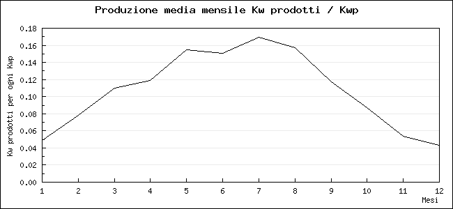

Andando a fare una piccola ricerca si trovano i risultati di produttività rilevati in ben 61 impianti solari in tutta Italia, distribuiti mese per mese, la cui media dà il seguente grafico
Si vede che l'energia prodotta giornalmente da 1 Kw di potenza nominale è in inverno circa 1/4 di quella pridotta nei giorni dei mesi estivi più irradiati. Anche di meno per i camper, aggiungo io, tenendo conto che tutti questi impianti avevano inclinazione dei pannelli fra 30 e 35 gradi (che compensa un po' l'angolo meno favorevole in inverno) mentre sui camper in genere sono montati orizzontali quindi la "penalizzazione geometrica" ce la pippiamo tutta.
Se si confrontasse la corrente a metà giornata nei vari mesi
si potrebbe pensare a una differenza minore (circa 1/3) ma non è così, che conta è l'energia prodotta che è proporzionale all'area sottesa alla curva (che tiene conto delle ore) cioè circa 1/4 appunto, o anche meno x noi.
Uno potrebbe allora partire dall'assunto camperistico "in estate bastano 100 W", moltiplicare x 4 e pensare di essere a posto per avere autonomia indefinita.
Per la produzione magari andrebbe anche bene.
Però in inverno aumenta pure il consumo .. e anche parecchio in certe situazioni. Infatti come testimonia Franco anche 400 W in inverno sui passi alpini non bastano ad alimentare la giornata, si deve andare a "rosicchiare" le BS.
Morale: OK aumentare la potenza installata, ma poi saranno decisivi anche i consumi, che possono cambiare molto la situazione, cioè quanto dipende da clima esterno (Canarie? Sicilia? passo Sella?) e temperature interne, tipo di riscaldamento, coibentazione del mezzo, consumi vari necessari (pompa, luci ecc.) o eventuali come frigo a compressore, TV, PC o quant'altro.
Io già con 220 W (ora ne ho 280) andavo tranquillo nel 90% delle situazioni, al peggio in inverno mi capitano 3 o 4 giorni di pioggia in Provenza o simili .. ma se mi capita non sto lì fermo ad aspettare cosa fa al 4° giorno, mi sposto quindi fine del problema autonomia.
Chi come turismo ha altre esigenze, soprattutto quello invernale in montagna x lo sci o altro,  farà le sue considerazioni

Andando a fare una piccola ricerca si trovano i risultati di produttività rilevati in ben 61 impianti solari in tutta Italia, distribuiti mese per mese, la cui media dà il seguente grafico Si vede che l'energia prodotta
giornalmente da 1 Kw di potenza nominale è in inverno circa 1/4 di quella pridotta nei giorni dei mesi estivi più irradiati. Anche di meno per i camper, aggiungo io, tenendo conto che tutti questi impianti avevano inclinazione dei pannelli fra 30 e 35 gradi (che compensa un po' l'angolo meno favorevole in inverno) mentre sui camper in genere sono montati orizzontali quindi la penalizzazione geometrica ce la pippiamo tutta. Se si confrontasse la corrente a metà giornata nei vari mesi si potrebbe pensare a una differenza minore (circa 1/3) ma non è così, che conta è l'energia prodotta che è proporzionale all'area sottesa alla curva (che tiene conto delle ore) cioè circa 1/4 appunto, o anche meno x noi. Uno potrebbe allora partire dall'assunto camperistico in estate bastano 100 W, moltiplicare x 4 e pensare di essere a posto per avere autonomia indefinita. Per la produzione magari andrebbe anche bene. Però in inverno aumenta pure il consumo .. e anche parecchio in certe situazioni. Infatti come testimonia Franco anche 400 W in inverno sui passi alpini non bastano ad alimentare la giornata, si deve andare a rosicchiare le BS. Morale: OK aumentare la potenza installata, ma poi saranno decisivi anche i consumi, che possono cambiare molto la situazione, cioè quanto dipende da clima esterno (Canarie? Sicilia? passo Sella?) e temperature interne, tipo di riscaldamento, coibentazione del mezzo, consumi vari necessari (pompa, luci ecc.) o eventuali come frigo a compressore, TV, PC o quant'altro. Io già con 220 W (ora ne ho 280) andavo tranquillo nel 90% delle situazioni, al peggio in inverno mi capitano 3 o 4 giorni di pioggia in Provenza o simili .. ma se mi capita non sto lì fermo ad aspettare cosa fa al 4° giorno, mi sposto quindi fine del problema autonomia. Chi come turismo ha altre esigenze, soprattutto quello invernale in montagna x lo sci o altro,  farà le sue considerazioni
Penso che hai sintetizzato bene...
Cmq io penso che 1/4 é una stima piu che realistica...
Come detto dipende da vari fattori .. Al sud Italia si sta sopra 1/3 forse al nord meno di 1/4...
E l importante sono i consumi e che ci sia il sole.
Dire che i pannelli in inverno non servono in assoluto non é vero e lo dice chi non li ha o ha poca potenza...
È evidente che 300 o 400 o anche 280 watt come dici il loro lavoro in inverno lo fanno ed é rispettivamente il triplo e il quadruplo di un pannello standard da 100w.
Se questo fa 2.5A sono rispettivamente 7.5 e 10 amper che caricano eccome.
E poi ci sono tutte quelle situazioni di mezzo (ottobre, novembre, febbraio, la pioggia d estate) in cui 400w fanno altro che la differenza !
E questo, Con tutte le dovute eccezioni sui consumi, le batterie, le nuvole eccetera.. Ma questo é ovvio.

Ma poi secondo me nonnsi deve paragonare all efoy perché l efoy va in qualsiasi condizione... E va alimentato da un carburante ..
15/06/2018 11024
Inserito il 21/03/2019 alle: 10:16:24
In risposta al messaggio di franco49tn del 20/03/2019 alle 17:03:56
Anche 3-4 gg in libera in pieno inverno a quote di passo Sella o Gardena ma con DUE batterie Lithio da 100A
Faccio notare che cpmunque, 4 gg (a maggior ragione con 2 litio da 100ah) significa ANDARE SOTTO DI 50 AH AL GIORNO. ...
Facendo una stima Al ribasso che 400 w di pannelli in quella situazione a passo sella producano pochissimo ovvero 25/30 ah al giorno,
Significa consumi per 80 ah al giorno che non sono da tutti... È tantissimo!
Saranno, come ho intuito, i sistemi di riscaldamento moderni... Perché con un vecchio mezzo(ventilazione trumavent) si sta sui 20ah al giorno con riscaldamento h24 e aggiungiamone altri 15 per un po di tv e il resto, sono 35ah.
Quindi stessa configurazione su un mezzo come il mio significa autonomia praticamente infinita a passo sellalaugh
Quindi é tutto relativo e bisogna valutare per le proprie esigenze e il proprio mezzo.
Ovvio che poi finisce il gaswink
