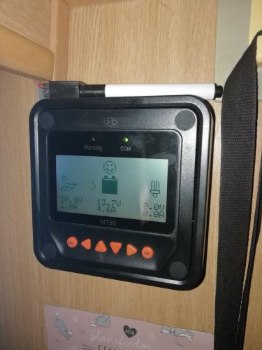

Sotto la pioggia di marzosmileyIMG_20190323_151118.jpgIMG_20190323_150904.jpg
Metto foto di situazioni reali in modo che possano Essere di aiuto a farsi un idea a chi deve scegliere, visto che quando l ho fatto io non avevo idea ne di bisogni ne di capacità, ne sapevo quantificare alcunché sad
