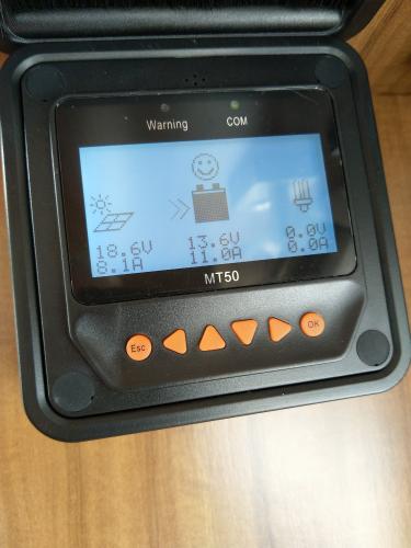

Avendo usato la stufa una notte, stamattina "ho uscito il camper" laugh dal portico dove riposa, per reintegrare la batteria servizi col FV anziché aspettare la ricarica settimanale a 220 V~  .. visto anche che volevo provare a caricare le bici nel garage e sotto il portico non è possibile.
Ho visto nell'occasione che come corrente si comincia a ragionare, anche se il sole bresciano di fine marzo alle h 10.30 non è il massimo dell'irradiazione
(Ricordo che il mio "generatore" è da 140+140 W).

Inserito il 25/03/2019 alle: 18:21:17
In risposta al messaggio di Armando del 25/03/2019 alle 17:33:39
Avendo usato la stufa una notte, stamattina ho uscito il camper  dal portico dove riposa, per reintegrare la batteria servizi col FV anziché aspettare la ricarica settimanale a 220 V~  .. visto anche che volevo provare
a caricare le bici nel garage e sotto il portico non è possibile. Ho visto nell'occasione che come corrente si comincia a ragionare, anche se il sole bresciano di fine marzo alle h 10.30 non è il massimo dell'irradiazione  (Ricordo che il mio generatore è da 140+140 W).  Tanto x documentazione
La tua foto dimostra bene che un regolatore mppt serve. Dal tuo pannello uscivano 8.1A e poi grazie all'mppt entrano nella batteria 11A. Un guadagno dunque di 2.9 A (guadagno del 35% rispetto al pwm).

11/08/2003 7756
Inserito il 25/03/2019 alle: 18:38:14
Infatti non l'avevo cambiato, con 90 euro avevo aggiunto un pannello da 100 W, passando da 7A a 12 A massimi.
Poi quando ho cambiato il camper ricomprando tutto il fotovoltaico, ho messo due monocristallini da 140 W con un mppt.

Inserito il 25/03/2019 alle: 18:41:03
In risposta al messaggio di Armando del 25/03/2019 alle 18:38:14
Infatti non l'avevo cambiato, con 90 euro avevo aggiunto un pannello da 100 W, passando da 7A a 12 A massimi. Poi quando ho cambiato il camper ricomprando tutto il fotovoltaico, ho messo due monocristallini da 140 W con un mppt.
E ora credi al miracolo dell'mppt a 18V ?
che modello di mppt hai comprato ?

11/08/2003 7756
Inserito il 25/03/2019 alle: 19:03:21
In risposta al messaggio di sergiozh del 25/03/2019 alle 18:41:03
E ora credi al miracolo dell'mppt a 18V ? che modello di mppt hai comprato ?
Non sono uno che crede molto ai miracoli, anche perché me la cavo a fare i conti wink.
L'aggeggio è l'Epever (nonmiricordolasigla) da 20 A.
