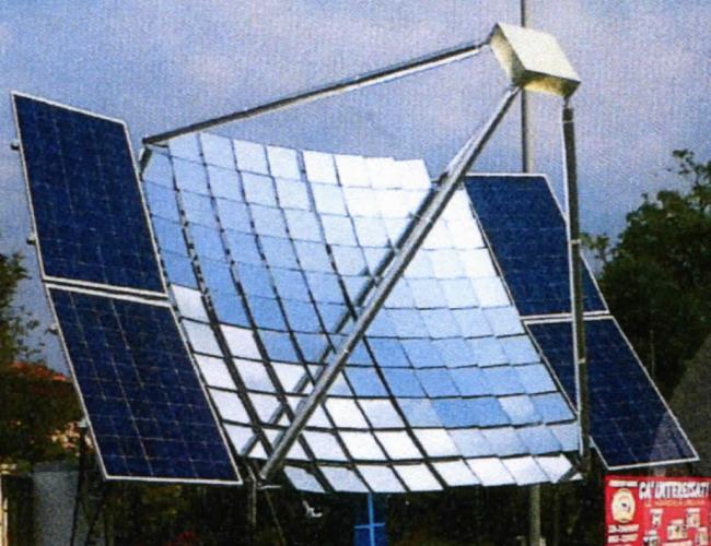

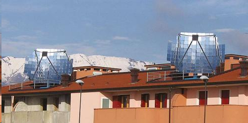

Ricordo che con il TGS anche in inverno circola acqua fino a 100°
e si riscalda la casa con i radiatori o ventil , meglio ancora con
pavimento radiante.
Poi con 4 FV da 300Wp messi negli angoli
anche tutta la corrente di casa in accumulo in batterie.

Si, ne ero a conoscenza di questo sistema... ma non sempre è installabile.
Con solo 1200Wp a casa non si fa nulla (almeno per il mio utilizzo).

1200Wp montati sul Tgs  con inseguimento continuo
e puntamento sempre al sole al 100% , sono molto meglio
che 3-4Kw montati in piano sul tetto.
In particolate in inverno dove la condensa o la neve sui
normali impianti ne bloccano la produzione.
Poi si accumulano in batterie adeguate e la sera si hanno
dai 6-7 ai 10Kw accumulati per i più svariati usi.

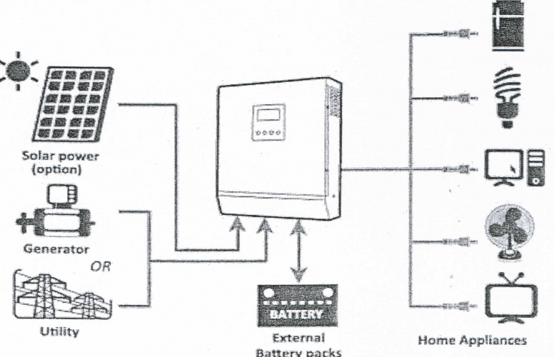

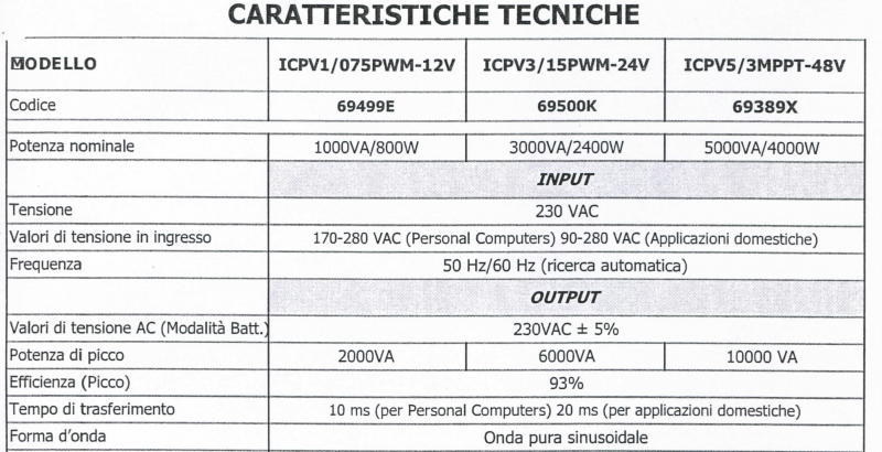

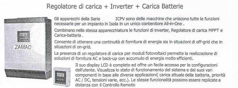

Un IPCV della Victron/Uflex  gestisce tutta la fase energetica
scollegando la rete Enel e la ripristina solo se le batterie
arrivano ad una scarica predeterminata.

Dire che un fotovoltaico da 1200Wp con inseguimento a 2 assi sia meglio di uno fisso con inclinazione sui 20° (ma anche se fosse sul piano) da 3000Wp, a maggior ragione da 4000Wp, mi sembra eccessivo e per nulla veritiero... Basta fare qualche simulazione (con modelli climatici) e si può vedere che non è vero; in inverno uno da 3000Wp (sul piano) produce poco più di uno da 1200Wp con inseguimento. Soprattutto dire che alla sera si hanno 6-7kWh accumulati, utopia. Mediamente all'anno se ne avranno 5-5.5kWh con picchi di 9-9.5kWh in luglio (latitudine di Modena) assumendo il consumo pari a 0 durante il giorno.
Oltre a guardare l'energia prodotta bisogna valutare la potenza istantanea... 1200Wp istantanei e l'energia prodotta sono pochi (almeno per i miei utilizzi) anche con inseguimento; ma penso che per si possa estendere questa valutazione a buona parte della popolazione italiana.
