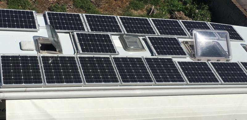

IlVagabondo
IlVagabondo
04/05/2004 1450
Inserito il 02/04/2019 alle: 22:38:25
Vedo che parlate di pannelli grandi e super potenti.
Ma al massimo ne metti uno su un tetto normale. E quando malauguratamente hai un problema, se ne va tutto l’investimento.
Io ho optato per la frammentazione, utilizzando tanti piccoli pannelli.
Lo scopo era di far funzionare il condizionatore senza troppo reintegro da alternatore e ci sono riuscito.
Ci sono stati 17 pannelli da 80w mono. Peccato non aver osato e aver portato a 18 con 9 serie da 2, su 3 regolatori. Avrei lavorato a 24 V, con ulteriori miglioramenti sulla caduta di tensione.
Sul prossimo sto valutando di lavorare a 48v.
Vedremo se e quando arriva.

Sul tuo tetto ci stava anche un eliporto... ma che misure ha il tuo mezzo?
Se hai voglia e tempo, poi posta una foto del tuo tetto, perché è veramente curioso. Ma tra pannelli, cavi d altri access, quanti kg hai sul tetto?
Tra l’altro hai quasi 1.400 watt di pannelli surprise ... sei una centrale elettrica, potresti cedere corrente alla rete nazionale.

IlVagabondo
IlVagabondo
04/05/2004 1450
Inserito il 02/04/2019 alle: 23:34:01
In risposta al messaggio di Davnet75 del 02/04/2019 alle 23:07:44
Sul tuo tetto ci stava anche un eliporto... ma che misure ha il tuo mezzo? Se hai voglia e tempo, poi posta una foto del tuo tetto, perché è veramente curioso. Ma tra pannelli, cavi d altri access, quanti kg hai sul tetto? Tra l’altro hai quasi 1.400 watt di pannelli  ... sei una centrale elettrica, potresti cedere corrente alla rete nazionale.
lascia stare il mio mezzo, è un prototipo di Pico de Paperis...
In effetti è una piccola centrale off-grid, usa tra l'altro componentistica Steca, che per gli addetti ai lavori è sinonimo di professionalità.
In questo caso volevo solo condividere il concetto secondo cui talvolta, dati anche gli spazi ristretti, possiamo sfruttare meglio il nostro tetto con pannelli piccoli (e anche meno blasonati), mettendoli a mosaico...
Nel mio caso ho aggiunto oltre 100 kg, ma distribuiti su una superficie di oltre 12 m2.
Inoltre per fissare il tutto ho usato dei rail domestici, ripartendo lo sforzo su tutta la superficie disponibile.
Infine, considera che il mio mezzo nasce con una portata reale di circa 1300 kg, quindi perdere un centinaio di kg non fa molta diferenza, tra l'altro io non carico moto o barche/gommoni... solo moglie e figlie laugh

Davnet75
Davnet75
16/05/2018 889
Inserito il 02/04/2019 alle: 23:47:49
In risposta al messaggio di IlVagabondo del 02/04/2019 alle 23:34:01
lascia stare il mio mezzo, è un prototipo di Pico de Paperis... In effetti è una piccola centrale off-grid, usa tra l'altro componentistica Steca, che per gli addetti ai lavori è sinonimo di professionalità. In questo
caso volevo solo condividere il concetto secondo cui talvolta, dati anche gli spazi ristretti, possiamo sfruttare meglio il nostro tetto con pannelli piccoli (e anche meno blasonati), mettendoli a mosaico... Nel mio caso ho aggiunto oltre 100 kg, ma distribuiti su una superficie di oltre 12 m2. Inoltre per fissare il tutto ho usato dei rail domestici, ripartendo lo sforzo su tutta la superficie disponibile. Infine, considera che il mio mezzo nasce con una portata reale di circa 1300 kg, quindi perdere un centinaio di kg non fa molta diferenza, tra l'altro io non carico moto o barche/gommoni... solo moglie e figlie
Hai fatto un lavoro veramente pulito, ordinato e praticamente simmetrico, complimenti!
Comunque deve essere un transatlantico il tuo mezzo, il tetto non sembra aver mai fine, nonostante onlò sparsi e pannelli.

Complimenti ,
veramente geniale.
IlVagabondo
IlVagabondo
04/05/2004 1450
Inserito il 04/04/2019 alle: 21:49:09
In risposta al messaggio di Davnet75 del 02/04/2019 alle 23:47:49
Hai fatto un lavoro veramente pulito, ordinato e praticamente simmetrico, complimenti! Comunque deve essere un transatlantico il tuo mezzo, il tetto non sembra aver mai fine, nonostante onlò sparsi e pannelli.
il mio mezzo è 8,50, ma ha di bello un tetto perfettamente piano, sembra fatto per l'installazione dei pannelli.
Tra l'altro, se dovessi rifarlo, lavorerei ancora più di cesello perchè così facendo ho ottenuto anche una discreta protezione contro la grandine (l'XXL di questa serie ha il tetto ancora in alluminio).
Abbinando questi pannelli a 450 Ah di AGM (3 batterie da 150) ormai non uso nemmeno il frigo a gas, ho prese 220 in tutti i gavoni e utilizzo tutti gli utensili domestici senza remore... decisamente un altro modo di vivere il camper, che non a tutti piace o interessa, però.
Ma con tanti bambini è molto utile: due settimane fa abbiamo fatto un bellissimo weekend e tutti i bimbi impegnati nel laboratorio di pasta fresca (noi veneti andiamo di bigoli al torchio e linguine al nero di seppia), usando senza limiti il robot da cucina MasterChef.
Comunque W il solare, se fatto bene offre tante soddisfazioni!
