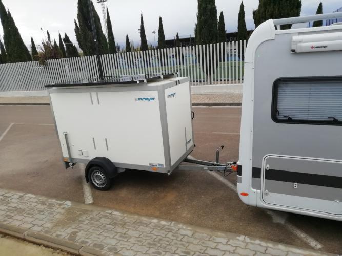

Ultimamente sto frequentando qualche area sosta gratuita perché abb fatto alcune città grandine e sto piu tranquillo a lasciare il mezzo senza nessuno dentro... Quindi ho vicini... E sbircio e chiedo​​​​​​laugh
Questo olandese ha 600w (2*300) sul rimorchio:ha detto che trasforma direttamente a 220(probabilmente con un grosso inverter) e attacca un cavo dal rimorchio alla presa esterna del camper, con cui alimenta utenze e caricabatterielaugh  drastico!
Dice che ha totale autonomia...

Ultimamente sto frequentando qualche area sosta gratuita perché abb fatto alcune città grandine e sto piu tranquillo a lasciare il mezzo senza nessuno dentro... Quindi ho vicini... E sbircio e chiedo​​​​​​Questo
olandese ha 600w (2*300) sul rimorchio:ha detto che trasforma direttamente a 220(probabilmente con un grosso inverter) e attacca un cavo dal rimorchio alla presa esterna del camper, con cui alimenta utenze e caricabatterie  drastico! Dice che ha totale autonomia...
Purtroppo nei pannelli solari sono molti indietro in quanto non ha mai approfondito l'argomento, quindi non ho ben capito le tue spiegazioni per capire se un pannello è ottimo, buono oppure una ciofeca, quindi, senza entrare nel particolare dei denaro, naturalmente entro certi limiti, mi potresti indicare un pannello, poi se poli o monocristallino non ha importanza, che faccia il suo lavoro in modo decoroso in quanto ho 2 batterie da 130 Ah da alimentare e, purtroppo, nel mio camper è presente la stufa truma 6000 che in inverno consuma molta corrente e volevo fare in modo di dargli un aiuto in più, anche se in inverno grandi pretese non si possono avere in termini di ricarica dal sole.

In risposta al messaggio di Hunter85 del 06/04/2019 alle 20:42:42
Deve forse stare attento a che non gli grattino il rimorchio con pannelli e inverter...

In risposta al messaggio di sergiozh del 06/04/2019 alle 21:06:30
Hihihilaughlaugh
