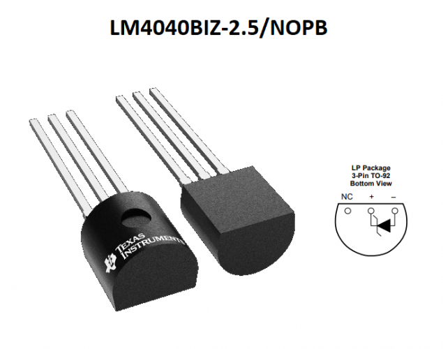

Ho scovato un componente della Texas Instrument (ma lo fanno anche altri) che è una specie di "diodo Zener di precisione", ma internamente è composto da una elettronica abbastanza evoluta e precisa.
Ho comprato in rete due esemplari da 2,5 Volt che ho abbinato in serie tra loro per ottenere 5 Volt precisi.
Eccolo...
https://www.ebay.it/itm/1521078...
Si deve porre attenzione a quello che si ordina perché questo componente viene prodotto anche con tolleranze peggiori, fino al 2%, direi non adatte a tarare un voltmetro, però sono spesso presenti nei regolatori MPPT, quindi quando settiamo una tensione per le Litio o le AGM, non sappiamo che percentuale di errore c'è, per esempio 14 Volt di un MPPT economico gestiti da un componente all'1% potrebbero essere 14,14 o 13,86, con tanti saluti alle curve di ricarica corrette.

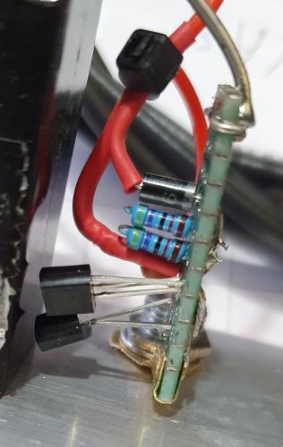

Ecco cosa ho realizzato:
Ora sul mio camper c'è un "punto tensione" in più, con corrente limitatissima (250 uA) ma sono abbastanza per tarare un voltmetro sulla scala 19,99 Volt (20...), che poi è quella che usiamo noi.
Ecco il componente:

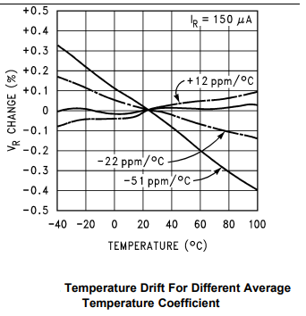

...e queste sono le tolleranze della tensione in uscita al variare della temperatura rispetto ai 25 gradi centigradi.
... dai 25 ai 35 gradi la tolleranza è irrisoria.

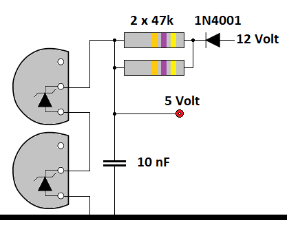

Il circuito è decisamente banale, si tratta di mettere in serie due Zener alimentandoli con un Diodo e due resistenze da 47.000 Ohm in parallelo (peché una sola da 22.000 Ohm non ce l'avevo).
Il condensatore ceramico da 10 nano Farad l'ho messo per sicurezza, non vorrei che a quel circuitino li dentro venisse in mente di oscillare.
Con questo semplicissimo ed economico circuito (entro i 10 euro), si può verificare la precisione di un Voltmetro e, nel caso servisse, agire sul piccolo trimmer di taratura presente al suo interno.
Il circuito assorbe 350 micro Ampere (100 Amperora di una batteria durano...32 anni) quindi non serve interporci interruttori o altro, si può collegare ad un qualsiasi 12 Volt fisso di BM o BS, fa lo stesso.

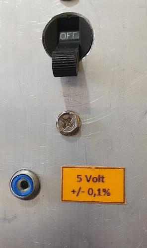

Ed ecco il circuitino...
Questo, poco fa, segnava 4,96 Volt
Il Fluke, ovviamente, segna giusto. wink

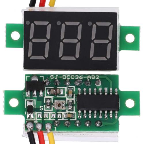

Il trimmer c'è in tutti i voltmetri o tester.

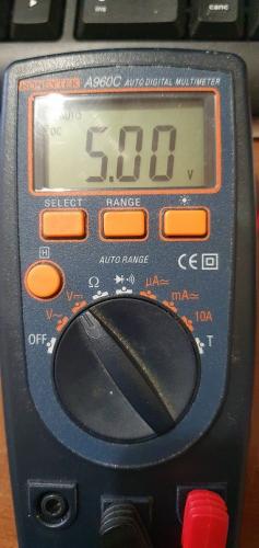

Poco fa i due tester digitali "di bordo" segnavano 5,05 e 4,92.
Ora entrambi segnano 5,00 e posso anche musurare dei livelli di tensione di alcuni apparati...

Comunque oggi ho corretto la taratura di 5 tester, escluso il Fluke, che andava già bene e che mi ha "confermato" la tensione campione.
Però alcuni di quei 5 tester erano veramente molto fuori taratura, i trimmer normali utilizzati, invece che quelli multigiri, non aiutano certo l'operazione di taratura precisa.

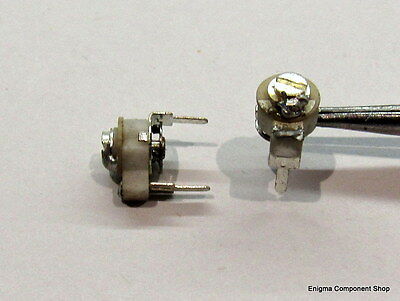

Io ho tarato quasi tutti  i tester che ho. Compreso anche un Philips (prima di mettersi con Fluke), che è quello piu preciso che ho.
Non ho tarato la pinza amperometrica nella funzione Volt perchè ha all'interno quattro trimmer, e non avendo documentazione ho preferito lasciar perdere.
Tutti gli altri hanno un unico trimmer (nessun ha il multigiri) ed ho notato che tarando la tensione si tara automaticamente anche la corrente, anche se non ho strumenti per verificarne la precisione.

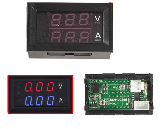

Questo trimmer misura 4 mm circa e può ruotare di 270 gradi, la taratura agisce in modo poco efficace.
In pratica da tutto da una parte a tutto dall'altra i 5 Volt vanno da 2 a 9 che è troppo per avere un aggiustamento preciso dello strumento.
Circuiti migliori potrebbero ridurre il "range" di taratura da 4,5 a 5,5 in modo da avere una minore "schizzofrenia" della taratura.
La soluzione sarebbe avere (o sostituire con...) un trimmer multigiri (inutilmente sognato da me e da Renzo07)
... che permette di andare dal valore minimo a quello massimo girando la vite per 25 giri completi, in quel caso si può fare una taratura più precisa.
Però con un po' di attenzione ogni strumento può essere migliorato nella sua precisione, ma non è detto che questo sia limitato ai tester, cii sono anche gli strumenti "fissi" come questi qui, tanto di moda...
...e poi anche questo qui...
In tutti gli strumenti c'è sempre almeno un trimmer, nel secondo strumento (quello doppio con Ampere e Volt) se ne vedono due distinti, uno per la tensione (V_adj)  e uno per la corrente (I_adj).
Marco.
