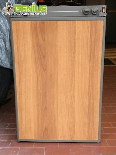

Salve amici, possiedo il frigo in oggetto, perfettamente funzionante.
Non usiamo MAI il congelatore, che pure fredda bene e per avere maggiore spazio per cibi da frigo, avevo pensato di "disinstallarlo". Ma chiedo: c'è un modo di far funzionare solo il frigo escludendo la funzione congelatore ?
A quel punto smonterei lo sportellino del congelatore e metterei un ripiano artigianale per poggiare i prodotti frigo.
Sto vaneggiando o c'è un modo? esperienze pregresse?
grazie come al solito per i contributi. Alessandro
per intenderci il firgo è questo anche se la foto è presa su internet.unnamed(18).jpg
