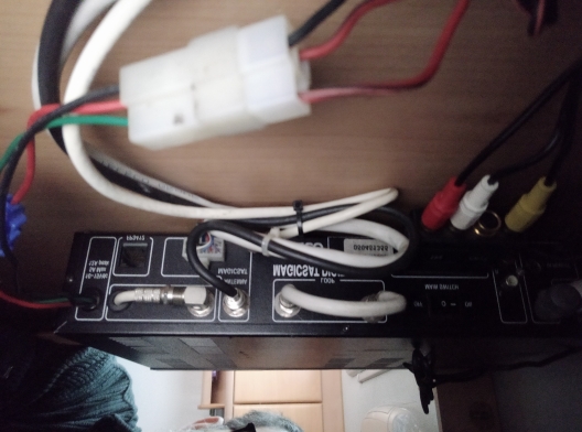

IMG_20200217_092526.jpgBuongiorno sul camper ho un'antenna satellitare e decoder Teleco Magic Sat Digital Plus con CAM TV Sat, e funziona regolarmente, ora le mie due tv collegate al decoder non sono HD e tantomeno  non sono predisposte per il nuovo formato del digitale terrestre. Vorrei non acquistare aulteriori decoder da abbinare ma cambiare le tv e avevo visto delle TELEVISORE - LED TV PALCO22 LED09 T2S2 HEVC TELE SYSTEM - 12/220 V con decoder satellitare integrato.
Ora il mio dubbio è se riuscirò ad usare il decoder della teleco solo per puntare il satellite e il decoder della tv per vedere i canali, e se si come effettuare il collegamento Decoder Antenna teleco e TV.

Grazie mille Giuseppe perfetto per quanto riguarda il digitale terrestre, quello che volevo capire io era che se cambio tv e la prendo con il decoder satellitare integrato posso escludere quello della teleco in modo tale da usare il telecomando del satellite solo per puntare l'antenna e poi usare il telecomando della nuova tv  programmare  i canali satellitari  e per tutte le altre finzioni .
Se questo fosse possibile come collego la nuova tv alla centralina teleco in foto?

Approfitto della foto: ho notato che nella presa scart cè un adattatore per i 3 cavi rca, c'è qualche vantaggio rispetto al portare la scart fino alla tv?

A parte che mi chiamo Giovanni... comunque il decoder che hai ti servirà sempre per poter manovrare la parabola; quella televisione non può manovrare la parabola. Diventa complicato. Devi collegare il cavo d'antenna (della parabola) all'ingresso satellitare della televisione un cavo che va collegato all'out del decoder; meglio se puoi anche collegare il decoder alla televisione tramite scart. Accendi il decoder, fai trovare il satellite, operazione  che potrai seguire se hai il collegamento tramite scart. Trovato il satellite, puoi vedere la televisione sempre attraverso la scart col solo telecomando del decoder; se vuoi vedere la televisione tramite il telecomando della televisione, devi mettere in stand-by il decoder, sul televisore passare all'input tramite satellite e vedere la tv. Se spegni il decoder, non vedi più nulla, anche se la parabola è puntata, se lo lasci acceso non vedi i canali Rai... Se il seriale della tua parabola (che si vede sulla meccanica della parabola) lo permette, puoi acquistare un apposito televisore dello stesso marchio e cambiare il decoder (è un'operazione per niente gratuita!) ed allora puoi manovrare tutto effettivamente col solo telecomando della nuova tv, dalle manovre per la ricerca del satellite fino allo spegnimento. L'ideale, secondo me, se proprio si vuole cambiare sistema tv, o si passa al televisore dedicato e si cambia il decoder, oppure si acquista un televisore con ingresso scart e si vede attraverso questo sistema. Di più non saprei cosa dirti.

Rispondo a chi mi ha chiesto il perchè dell'adattatore della scart, non è per migliorare la trasmissione ma mi rende più compodo a portare il collegamento alla tv che è a 4 mt di distanza e e la tv non aveva ingresso scart
